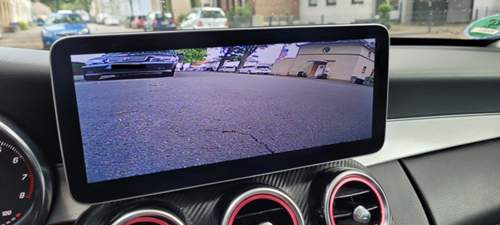

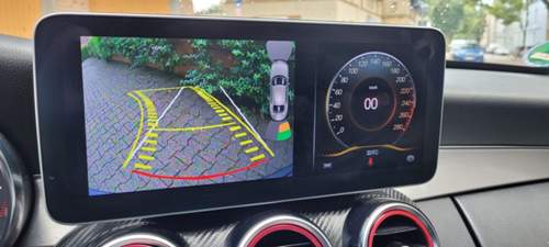

nach anfänglichen Schwierigkeiten und der Unermüdlichen Hilfe von onur_selcuk ,habe ich jetzt mein 12,3“ Display mit Android 12 von Carlife bis auf 2 Kabel , an denen ich noch 2 Stecker umbauen muss, fertig.
Dank der Hilfe von onur_selcuk konnte ich heut auch flowux installieren und nach meinen Bedürfnissen einrichten.
Es funktioniert alles perfekt.
Mein nachträglich eingebauten Kameras, wie Rückfahr, Front und die 2 Seiten Kameras, funktionieren auch einwandfrei.
Das System schaltet auch von der Rückfahrkamera beim Vorwärtsgang einlegen sofort auf Frontkamera um.
Nur für die vordere linke und rechte Kamera, muss ich einmal kurz den Schalter für rechts und links antiken.
Da am Android System keine Cinch Eingänge für den Ton sind, musste ich mein DVB-T2 am MB System anschließen.
Funktioniert aber auch einwandfrei, vorne wie hinten.
Auch während der Fahrt.
Habe das aber so angeschlossen, dass all drei Monitore separat geschaltet werden können.
So dass ich vorne während der Fahrt das Navi und Musik anhabe und hinten ein Enkelkind TV schaut und das andere ein Video oder ein Spiel, spielt.

Moin
Habe meinem auch eine rückfahrkamera gegönnt...
Lohnt sich die front kamera? Und wo hast du die befestigt?
Mfg
@soni-c Vorne im Stern und unten rechts und links an den Kunststoffeinsetzen.

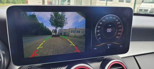

@glagi : Was für eine Kamera hast Du hinten verbaut? Das mit den Linien sieht bei mir irgendwie anders aus...

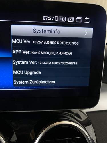

@giger511 poste mal bitte ein bild von deiner systeminfo...du hast ein problem mit deiner mcu....
@onur_selcuk schrieb am 25. Juli 2023 um 04:07:49 Uhr:
Ok, ja kann natürlich sein. Hier die Fotos.
Habe auch festgestellt dass die Rückwärtskamera 1 sek. länger braucht im Android Menü. Wenn ich im MB Menü bin, geht sie wirklich direkt an. Vllt. Liegt das auch daran?
Danke schonmal :)
@giger511 hast du die can protokolle kontrolliert im erweitert menü?
@onur_selcuk schrieb am 25. Juli 2023 um 08:29:44 Uhr:
Ja, habe das mal auf das andere mit 5.0 umgestellt. Aber dann hat er auch meine Klimaanlage nicht richtig angezeigt. Ich kann das aber nochmal testen. Wie finde ich heraus, welches das richtige ist?
@fotom, meine es ist eine Mini Rückfahrkamera mit Bildspiegelung.
Was das genau für eine Kamera ist, kann ich dir leider nicht sagen.
Habe das System schon vor 8 Jahren eingebaut. Wirt aber über ein Interface für Rückfahrkamera Steuermodul mit Videoeispeisung gesteuert.
Ah, ok, dann wird auch über das Interface die Liniendarstellung erzeugt.
Danke Dir! Hat mich nur interessiert weil es besser aussieht als bei mir. Wobei ich mit meiner Anzeige auch durchaus leben kann.

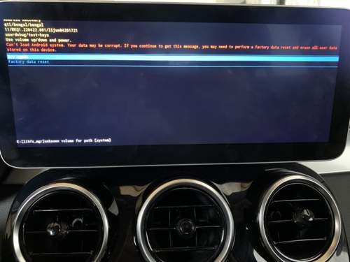

Habe das jetzt umgestellt. War wohl nicht die beste Entscheidung. Nach dem Motorstart und den Einlegen des Rückwärtsgangs hat der Monitor 2 mal neu gestartet und bringt seit dem auf der Android Seite den Fehler im angehängten Bild :(
Ich kann da auch nicht viel machen. Im Lieferumfang war noch eine mini SD Karte dabei. Ist da evtl. ein Backup drauf? Oder habt ihr hier noch Ideen was ich jetzt tun kann?
Zumindest funktioniert übergangsweise die Anzeige des OEM Screens noch.
Und factory data reset bringt keine lösung?

Ok also hat sich doch erledigt. Sorry für die vielen Fragen und Kommentare ??
Hoffe die sind eher gewinnbringend für die Leute, die sich ebenfalls überlegen sowas einzubauen und oder die selben Fragen nach dem Einbau haben.
Ich habe jetzt in der Anzeige von oben mit dem Finger nach rechts wischen können dann hat er sozusagen die Option „try again“ ausgeführt.
Habe dann direkt das Can Protokoll wieder umgestellt, jetzt keine Probleme soweit.

@soni-c schrieb am 25. Juli 2023 um 18:27:55 Uhr:
Das Problem ist, dass man da über die Tasten nichts bestätigen kann.
Da kann nur umschalten indem man mit dem Finger scrollt/ wischt. Und bestätigen indem man mit dem Finger von links nach rechts wischt. Ist halt nur Android im Hintergrund. Am Handy wird das besser dargestellt bzw. man hat bei dem Menü sogar einen Wischregler unten. Auf dem Display war da nichts zu sehen.
