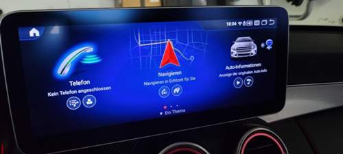

Habe gestern mein neues 12,3“ Display mit Android 12 System von Calife eingebaut.
Musste für den Rückbau meines Androit 9 System und auch für die neuen Verkabelung, einiges am Auto auseinanderbauen.
Die Mittelkonsole und auch das Handschuhfach. Unterm Handschuhfach ist jeder freie Platz ausgereizt, dort laufen alle Kabel zusammen die ich verlegt habe.
Auch meine Boxen und Kabelverteile sind dort untergebracht.
Habe deswegen auch einen halben Tag gebrauch, bis ich das Display eingebaut, alle Kabel verlegt und alles wieder zusammengebaut hatte.
Wegen der fehlenden Anschlüsse am Android Display, habe ich es durch Kabelumbau geschafft mein DVB-T2 so wie auch die von mir zusätzlich eingebauten vorderen Kameras am Display anzuschließen.
Es funktioniert alles super.
Nur mit dem WLAN klappt es nicht so richtig, es verbindet sich nicht automatisch.
Habe im Android WLAN-Menü mein Huawei E8372h Stick angemeldet und auf Automatisch verbinden eingestellt, aber nach dem Neustart ist WLAN ausgestellt.
Vielleicht gibt es ja noch eine andere Einstellmöglichkeit die ich übersehen habe.
Bin mit dem System aber super zufrieden.
Onur_selcuk hatte recht behalten, der Einbau hat sich gelohnt.

@glagi um automatisch die wlan verbindung beim start zu haben im erweitert menü nach eingabe 1314 zlink den haken wegnehmen...danach sollte es funktionieren
@onur_selcuk Danke werde ich morgen einstellen.
Gibt es zur Verbesserung noch andere Einstellungen?
@glagi flowux hast du schon drauf?
@onur_selcuk Wenn es nicht schon von Calife installiert wurde, ich habe noch nichts installiert.
@glagi ne das musst du schon selber machen ausm playstore...
