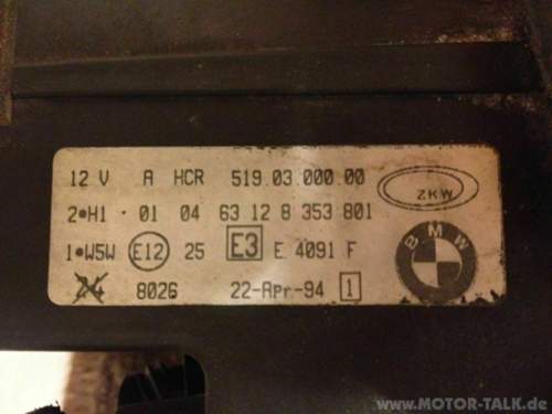

Es ist doch egal das da E4 (Niederlande) drauf steht, oder? Das E gilt Europa weit....so hörte ich es.
Falls es doch Dokumente gibt, nehme Sie gern per Mail in Empfang 😉

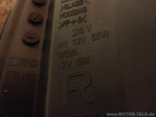

Was mich aber gewundert hat, auf der schwarzen Plastehülle ist ein Original BMW aufgekleber und es steht an der seite druf gepresst H1...?? Drin sind aber H7 Birnen....ähhh...hmm...ist das ein selbstbau DEPO SW?

Ach und wegen dem E-Zeichen.....da kann auch e12 draufstehen,du brauchst keine Papiere dafür.

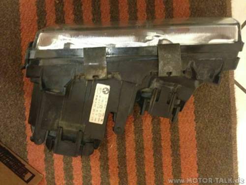

Hier bitte. Ein paar Bilder 🙂

Interessant... Das sind DEPOs in einem ZKW-Gehäuse. Wie es mit der Zulässigkeit dieser Kombination aussieht, weiß ich nicht sicher. An sich sind die DEPOs mit E-Prüfzeichen versehen, also ohne ABE zulässig. Streng genommen erlischt diese Zulassung, weil sie in einem anderen Gehäuse stecken. Jedoch ist das ZKW-Gehäuse 1:1 identisch.... Und ob das irgendwer bemerken würde, wage ich sehr zu bezweifeln.
Hmm...wer weis, vielleicht ist Ihn damals das Plastikgehäuse kaputt gegangen und das war die beste Lösung.
Glaube auch nicht das das jemand merkt, damals hatte der TÜV nicht mal die Haube auf gemacht bei mir, sprich würde nur Scheibe von aussen sehen.
Die Kabelfarbenbelegung bzw der LWR, wie siehst da so nun aus? Meisten interessiert mich die Sachem mit der LWR.
Ist das nur der eine,der so kombiniert wurde?
Und da fehlt eine Halteschiene für den Blinker aufm Bild....die obere....der Blinker wird also ned halten....
Du hast in meinen Augen Geld für Schrott bezahlt....ich hoffe,es war nicht viel....die Dinger bekommste neu für ca. 150 Euro,das Paar.....

Naja, das die Halteschienen defekt sind, sehe ich nicht als Problem, rest an den Blinkern dran und wird geklebt. Wie auch gelesen habe (Erfahrungsberichte hier usw), brechen die wohl bei den oft und ist fast normal und wenn neu kaufe und sie gleich brechen bin ich genauso weit 😉 Gut muss nicht sein, das stimmt, aber Erfahrungen sind wohl so.

Habe nochmals geschaut, es ist nur einer ein Umgebauter. Der andere hat nix weiter drauf. Form genauso usw.Scheint also ein Originaler DEPO zu sein.
