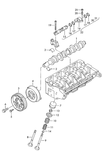

EDIT: Anbei nochmal eine ET-Zeichnung von der Nockenwelle. Allerdings kann ich keien Kipphebel finden.
195109320
Kauf nen kompletten Dichtsatz mit Kugelbolzen und Einstellschrauben.
Die Kugelbolzen und Einstellschrauben kosten einzeln fast soviel wie nen kompletter Dichtsatz 😉.
EDIT: Auf dem Bild ist die 22 die Kipphebelwelle und die 19 die benötigte Schraube.

Sorry hatte in dem Post das zweite Bild vergessen.
Also nochmal zusammenfassend.
Bild1:
-Nr. 19 038103714A 8x
Sollten was taugen oder? Link
Original scheinen die Dinger ja echt aus Gold zu sein, bei dem Preis.
Bild 2:
- Nr. 3 038103385A 4x Link
- Nr. 2 038198051 4x (inkl. Verstellschrauben) Link Hier scheint alles drin zu sein.
Sind das alle Teile die gebracuht werden?
195109320
195130300
