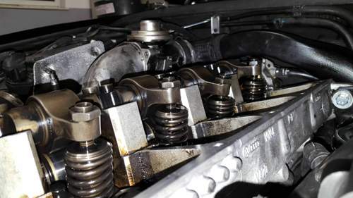

Habe mal paar Bilder beigefügt. Vieleicht fällt euch etwas auf.
Beim Bild 3 & 4 ist zu erkenne das diese Kipphebel(?) sehr Unterschiedlich tief liegen. Am Zylinder 3 z.B. liegt er deutlich tiefer als die anderen. Ist das normal? Habe nämlich was davon gelesen das die Düsen sich auch in den Zylinderkopf einarbeiten (?).
Ebenfalls viel mir auf, dass die Nummer auf den Düsen das Kürzel AR hat. Im Internet und auch im ET-Katalog stehen die mit dem Kürzel AL drin für den AVF. Die mit dem AR sind gebraucht so gut wie nicht aufzufinden, wobei ich ohenhein unsicher bin bei gebrauchten. Was meint ihr?

Dass wie du oben auf dem Foto sehen kannst, die Kipphebel verschiedene Höhen haben, ist normal. Je nach Stellung der Nockenwelle sind diese verschieden hoch. Die Ventile sind nicht alle gleichzeitig offen/zu, sondern sie werden in der Reihenfolge der Zylinderzündfolge geöffnet und geschlossen.
Dementsprechend werden die PD-Elemente vom Kipphebel auch entsprechend angesteuert.
@delvos schrieb am 30. November 2015 um 12:43:10 Uhr:
Danke!
Aber eingarbeitet in den Zylinderkopf sind die noch nicht oder?
