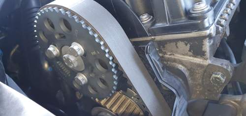

ich habe heute mal meine nockenwelle auf die 4Z Makierung gedreht (mittels 3.Gang).
Im Guckloch vom Getriebe bin ich genau am Strich, müsste ja OT für Zylinder 1 bedeuten?
soweit so gut, müsste man aber in dieser Position nicht irgendwo den Absteckstift reindrücken können?
Es ging in keines der beiden Langlöcher hinein, ebenso glaube ich auch gelesen zu haben, dass das zackige Langloch, oben stehn müsste, demnach wäre mein nockenwellenrad um ca 90° versetzt drauf montiert, kann das sein?
Bin ich hier vielleicht auf der richtigen Spur? Sorry beim Zahnriemen kenne ich mich am allerwenigsten aus...
Im Anhang ein paar Fotos, vielleicht für jemanden von euch auf Anhieb zu erkennen ob alles Ok oder nicht?

auch wenn mir niemand helfen kann, gebe ich die hoffnung nicht auf:
ich habe heute wieder an meinem lieblings vergleichs passat rumfummeln können, dieser hat das äußere nockenwellenrad so positioniert, dass das zackige langloch auf ungefähr 11:30 steht, und das absteckwerkzeug auf ca 7:30 zum reinstecken geht, sobald das innere Rad mit den 2 Aussparungen auf der 4Z Makierung steht. Auch hier ist dann ein Strich im Guckloch vom Getriebe zu sehen.
sieht also so aus, als wäre bei mir nur das äußere Nockenwellenrad versetzt montiert, dies aber nicht weiter relevant sein dürfte, da das innere rad zumindest gleich positioniert ist?
