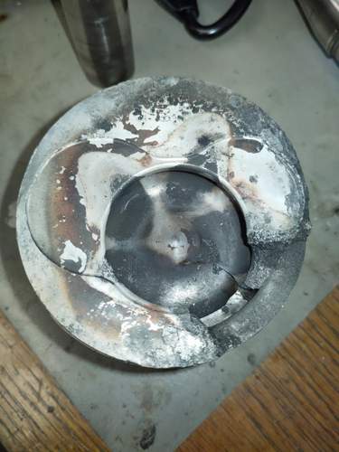

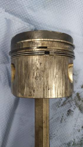

Wenn der raue Lauf an den PDE liegt, dann winkt jedenfalls bald ein geschmolzener Kolben.
Der Motor kann nahezu ewig halten. Beim Diesel mit defekter Einspritzdüse ist aber der Motorschaden halt nicht weit. Das ist wie wenn man einen Schweißbrenner auf den Kolben hält.
Bild #211572138
Bild #211572141
Bild #211572144

Dass unsauber arbeitende Einspritzdüsen dem Kolben gar nicht gefallen, weiß ich. Daher wollte ich auch nicht mehr die vier Wochen warten bis die Werkstatt einen Termin hat. @GLI : danke für die Bilder. Die unterstreichen noch mal die Dringlichkeit.

Servus Daniel, bei mir waren es ein PDE. Hat beim Starten immer stark gerußt. Beim Fahren hatte ich keine Probleme, bis es dann mal einen Kolben zerrissen hat. Ursache war ein "nachtropfendes PDE". Dichtungen, Nockenwelle, Lagersitze etc. waren bei mir alle in Ordnung. Km Stand war ca. 330000 km, alles original. Ich würde an deiner Stelle die PDE Elemente beim Bosch Dienst checken lassen. Bei mir hatte dann nur ein Austauschmotor weitergeholfen. GLI hat es eigentlich schon gut erklärt! Viel Erfolg! Christian

Genau deshalb fahre ich das Auto, aus dem der Kolben auf den Bildern oben stammt, auch noch.
Oder wie der Instandsetzer, der mir den Block auf Übermaß gebohrt hat, sagte: "In das Auto können sie jedes Jahr 3000€ reinstecken und dann lohnt sich das immer noch gegenüber dem Schrott der danach kam."

Mich hat der Passat noch NIE hängen lassen. Selbst mit dem Kolben auf den Bildern oben ist er noch die letzten 15km nach Hause gefahren.
Gut, einmal musste er auf den Abschlepper, aber da hatte ich aus Versehen die Pistole für Normalbenzin statt Diesel erwischt.
