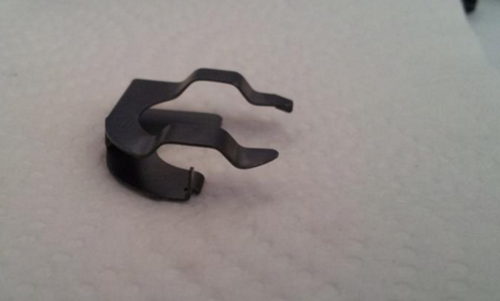

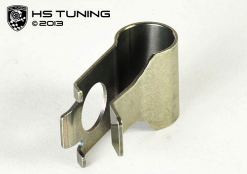

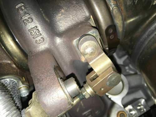

@dapatzi Die Klammer die Du hast ist eine andere, wie die, die beim 1.4er A3 benutzt wird. Beim 1.8er A3 dürfte die auch nicht passen.
A3 1.4TFSI - 04e145220
A4 2.0TFSI - 06J145220A
Angefügt nochmal ein bisschen Infomaterial. Hab mal bisschen Google genötigt 😁
Klammer A3 1.4 - aus Google
Klammer A4 2.0 - aus Google
A3 1.8TFSI Turbo
