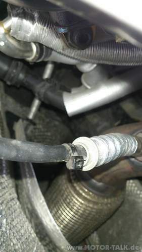

So im Bild seht ihr den "Luftkabelbinder", darunter der Aluring und da drunter ein Hitzeschutz oder so etwas. Der Hitzeschutz, der Ring und der schwarze Schlauch der die Kabel umgibt sind allesamt lose und wackeln und können nach oben und unten verrutschen, ich denke der Kabelbinder sollte das einmal verhindern. Wollte alles mit weiteren Kabelbindern fixieren doch ich kam nicht richtig ran und hatte nur kleine Kabelbinder da, so dass ich den Binder nicht sehr fest bekam und das Ergebnis nicht befriediegend war. Startete noch einen Versuch mit Klebeband aber etwas befestigen an etwas was selbst nicht fest ist... Den Rest könnt ihr euch ja denken :D
Vllt findet von euch ja einer eine Lösung! Schau es mir die Tage nochmal an. Ist das bei euch auch alles so locker?! Bitte Motor gut abkühlen lassen! Der turbo ist sehr sehr heiß!

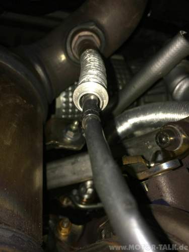

Ich hab mir das mal angeschaut und muss sagen es ist eine Richtung, ob sie richtig ist, sei mal so in den Raum gestellt.
Der Ring der an der Aluhülse sitzt bewegt sich und verursacht dabei so ein ähnliches Geräusch, jetzt stellt sich mir nur die Frage:
Kann die Hülse an der Stelle überhaupt vibrieren? Wenn es sein kann, dann sollte man mal diesen Ring fixieren und beobachten ob das "Rasseln" dann weg ist.
