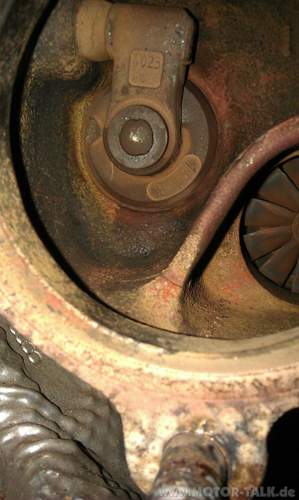

nur dabei habe ich auch was schlechtes gesehen der Turbo hat schon einen Riss.

Hier das Bild vom Turbo mit Riss
Imag0106
das ist doch noch nix,diesen riss haben sie alle wenn sie schon ein paar km runter haben,solange deiner nicht so aussieht wie mein alter😉
MFG

Da ist ja meiner gar nix dagegen.

Danke für das Bild.
Joah da kann ich mich dem Blauen nur anschliessen.
Der TL lebt noch 'n bissl.
War er leichtgängig, oder hatte er Spiel?
