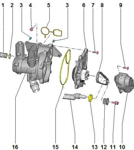

Hat zufällig jemand die OEM-Nummer der Schraube für die Riemenscheibe? Habe eine originale Pumpe bekommen leider ohne Dichtungen und Schrauben. Danke!
https://audi.7zap.com/.../
Vielen Dank, die Zeichnung kannte ich und kann sie darauf nicht finden.
Im Bild die Dichtung Nr. 13, Schraube Nr. 11 ?
Wüsste ich jetzt auch nicht welche Teilenummer das hat.
Denke das kannst Du beim :-) lokal raussuchen lassen bzw. auch besser dort sonst Kaufen.
Ersetzt Du das ganze Bauteil oder nur die Wapu ?
Da steht sonst auch noch weiter im leitfaden "Dichtungen und O-Ringe nach Demontage ersetzen"
Denke da wird hier und da noch was dazu kommen...

Sei noch Erwähnt das im Leitfaden hingeweisen wird das nach dem Ersetzen eine Anpassung mit dem Tester Nötig sei, ob es muss weiß ich nicht.
Eventuell kann @Fresh_Thing noch was dazu Sagen, zur Schraube oder Dichtung und dem "Anlernen", der hat das am A4 B9 hinter sich.
0
Also ich hatte das Thermomanagement als komplettes Set gekauft, wo alles dabei war.
Anlernen ging einfach mittels VCDS.
Wie genau, müsste ich morgen nochmals nachschauen, falls Bedarf besteht.
