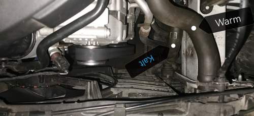

Hab nämlich an meinem B9 das Problem, dass der Lüfter nach ein paar Km an geht, wenn Kühlwasser über 100C geht. Scheinbar öffnet er den Kühlkreislauf nicht, da der obere Schlauch warm und der untere kalt ist.
Welchen Schlauch denn, am vorderen Wärmetauscher ?
Eigentlich fast Normal das wenn oben nur Warm rein das unten eher kalt raus, wird ja durch den WT an sich und dem Fahrtwind heruntergekühlt,....Hört sich eher schon danach an als ob das Thermostat Dauernd Geöffnet wäre !? Aber 90°C laut KI werden normal/schnell erreicht, Heizung wird Warm ?

Heizung wird warm. Es sieht eher so aus, als ob das Thermostat nicht aufmacht.

Kühlerausgang jedoch unverändert auf 8-9°C - Ich Vermute das wäre nach einer etwas längeren Fahrt wenn das Thermostat öffnen würde auch Angestiegen.
Der Obere Kühlschlauch war jedoch noch Kalt geblieben,....

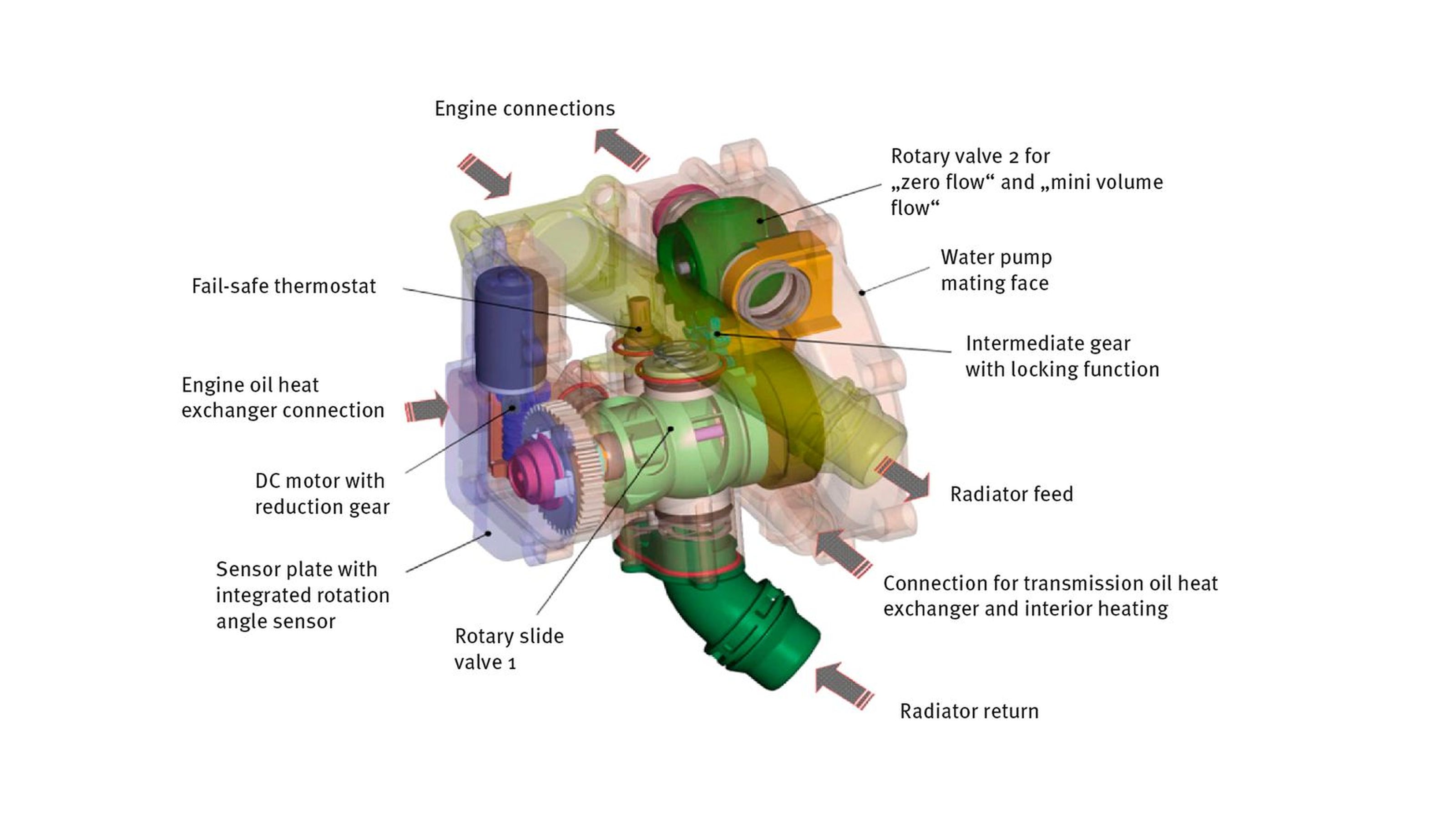

Meine die Pumpe an sich in dem Gehäuse kann man auch einzelnd Ersetzen,...denke aber wenn man sich da schon die Arbeit macht vielleicht gleich das ganze Bauteil Ersetzen.
Ja müsste das Themomangemant sein was beim EA888 Gen. III 2011-2020 Verbaut wurde.
Gehäuse mit Wasserpumpe und Stellmotor zum Ansteuern/Abschiebern der Kühlkreisläufe.
https://www.repxpert.de/.../thermomanagement-modul
https://...ftermarket.schaeffler.com/.../...ent-module-with+labeling-1
https://www.facebook.com/repxpert.de/videos/1412340215777222/
War bei meinem seinerzeit noch auf Kulanz und Gewährleistung ersetzt worden, dauernd Geöffnet, Temperatur Nadel kaum Bewegt, Heizung Kalt.
Was genau war weiß ich nicht,..die Früheren Modelle hatten da hin und wieder Probleme das Wasser ins Gehäuse kam oder das Zahnrad am Stellmotor Abgefallen ist.

Hab gerade 10Km Stadt hinter mir, der Obere Kühlerschlauch war gut Warm, der untere Kühlerschlauch lauwarm. VCDS sagte mir 16°C Kühlerausgang, 93°C Wassertemperatur.
Hab etwas im Stand mit erhöhter Drehzahl laufen lassen, Heizung AUS...
Bei ca. 102°C Wassertemperatur konnte ich Beobachten wie stetig die Temperatur am Kühlerausgang Anstieg, und sich die Wassertemperatur so bei 100°C einpendelte, Lüfterdrehzahl unverändert bei 10%
Hab dann die Heizung auf Hi Eingeschaltet, Lüfter ging auf 42%, Temperatur allgemein sank etwas ab.
Der obere Schlauch war schon recht heiss, unten Relativ Heiss.

Egal wie lange ich unterwegs bin, der untere Schlauch bleibt kalt und der Lüfter springt jedesmal an.
Ich hab nun gestern eine komplette Pumpe von Hepu bestellt - 300,-
