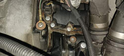

Hallo zusammen ich bin jetzt auch kurz davor die Wasserpumpe zu tauschen nach 230000km. Mein AUdi A4 B8 1.8 verliert Kühlmittel. Ich konnte schon einige Rückstände unter der Wasserpumpe erkennen. Speziell bei der schwarzen Abdeckung siehe Foto scheint Kühlflüssigkeit sich angesammelt zu haben.Kann mir jemand kurz sagen wofür diese Abdeckung gedacht ist? siehe Foto leider aufm Kopf.... Danke im Vorraus

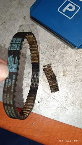

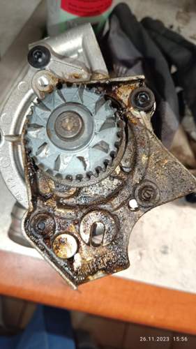

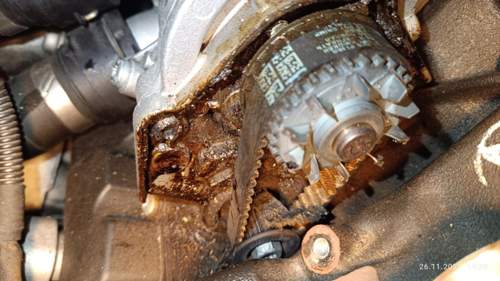

Kommen wir heute zum Zustand der Hepu P681 Wasserpumpeneinheit nach dem heutigen Ausbau.
Schon beim Ausbau habe ich festgestellt, das dem Antriebsriemen einige Zähne um das Zahnrad herum fehlten. Nach dem Ausbau des Zahnriemens, musste ich feststellen, dass die Pumpe blockiert war und sich nicht mit der Hand drehen ließ. Nach entfernen der Wapu-Einheit, habe ich diesen Zerlegt. Festgestellt habe ich ein defektes Lager am Antrieb des Zahnrades der Wasserpumpe. Wenn man diese Schüttelt hört man sogar die Kugellager im Gehäuse rasseln. Das Zahnrad ist Blockiert und lässt sich im ausgebauten Zustand nicht drehen. Auf eines der Bilder erkennt man sogar gut wie das Schaufelrad an der Aluminiumwand im Gehäuse der Wapu-Einheites geschliffen hat. Traurig traurig, dass nach ca. 3 Jahren und 45tkm das Kugellager defekt ist. Jetzt wird sicher der eine oder andere sagen. Unfachmännischer Einbau oder Montagsmodell. Ob es ein Montagsmodell war kann ich nicht sagen. Aber eins kann ich mit gutem gewissen sagen, dass der Einbau von mir sehr penibel stattgefunden hat. sogar der Zahnriemen wurde dabei mit ausgebauten Zahnrad der sich am Motorblock befindet ersetzt. So wie ich es heute ausgebaut habe.
PS.: Die diejenigen, die beim Ausbau dieses Zahnrades die Schraube ruinieren sollten, haben noch eine Möglichkeit diese mit einem Torx Bit 12 Punkt Spline der Größe M8 in der Kopfmitte anzusetzen und mit einem geeigneten Maul Schlüssel loszuschrauben. Das wäre noch eine Rettung!!
Hoffe, dass ich vielleicht den einen oder anderen mit diesem Beitrag helfen konnte. Ich werde die Firma Hepu zu dieser Angelegenheit anschreiben. Mal schauen, was dabei heraus kommt.
