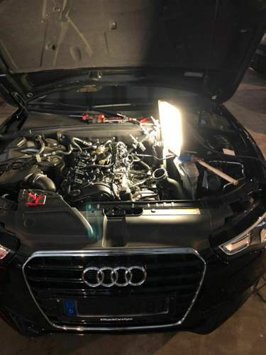

Audi A5 1.8 TFSI 90000 km. Motorkennbuchstabe CJEB
Symptome:
Motor Leuchte ist an
Tempomat ohne Funktion
Motortemperatur bleibt unten oder kriecht nach einer längeren Fahrt sehr langsam hoch zu der 90 Grad Anzeige rüber.
Fehlerspeicher zeigt nur den Kühlmittelstand Sensor Fehler an.
Fehler gelöscht kommt immer wieder.
Kühlmittelbehälter ausgetauscht, hat leider nicht geholfen.
was war den ???

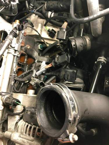

Wasserpumpe und Thermostat Gehäuse wurde leicht undicht, die Einheit ausgebaut ( elektrisch gesteuertes Thermostat mit Pumpe bilden zusammen eine Einheit die von einem kleinem Zahnriemen angetrieben wird )

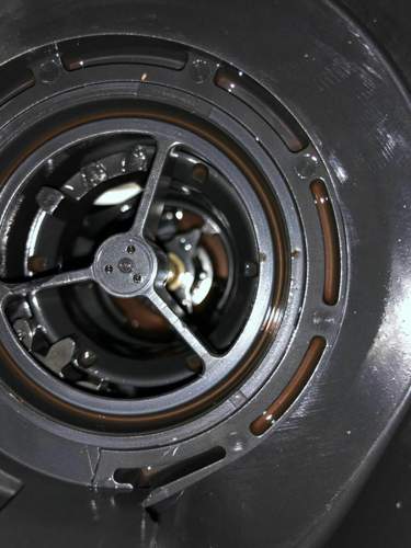

Wasserpumpe vom Thermostat getrennt und es kamen bereits die ersten Teile der Thermostat
Gehäuse entgegen, einige steckten im Turbinenrad der Pumpe fest.

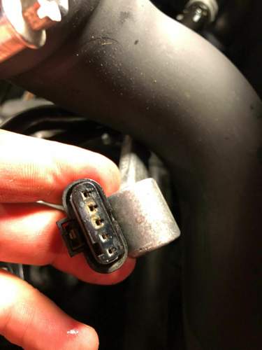

Der Stecker vom Thermostat ist durch die Feuchtigkeit oxidiert und außer Funktion gesetzt worden.
Also, komplette Einheit ersetzt ( kostet ca. 300 EUR bei AUDI ca. 500 ) alles wieder eingebaut neuen Stecker der Thermostat Steuerung inkl. neue Pins mit verlängerten Kabel bei AUDI bestellt ( kostet 76 EUR )
Alles selbst eingebaut, ist jede menge Arbeit und Fummelei , entspant kann man es in 6 Sunden ersetzen und nach dem löschen alle Fehler aus dem Speicher ist alles OK.
Kein Spezialwerkzeug notwendig !!!!!!!!!!!!!!!
