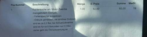

Vor 3 Wochen ungefähr hat er das erstmal die Fehlermeldung „Öl druck gering, bitte Motor ausschalten“ gezeigt ich bin danach so 3 Wochen damit rum gefahren bis die Fehlermeldung 11 mal hintereinander kam.
Es wurden darauf hin 2 Öl Sensoren getauscht. Kein unterschied. Daraufhin zu einer Werkstatt Diagnose bei Entlastung sprich Gas weg ein Druck von nur noch 0,5 bar.
Werkstatt hat keinerlei Ahnung was der Fehler sein könnte.

Die Werkstatt hat den Fehler nicht ausgelesen nur den Druck gemessen.

Also noch mal, Warnung kommt wegen "Öldruck gering", ging dann Motorkontrollleuchte an, oder nicht? Rot oder Gelb? Wenn leuchte an liegt ein Fehler vor, unbedingt auslesen lassen, das kann jede Werkstatt, auch selbst auslesen mit sehr begrenzten Diagnosegeräte wie Carly & ähnliche können dir zumindest den Fehlercode anzeigen. Falls die Leuchte übrigens rot ist auf keinen Fall weiterfahren, bei Gelb geht das noch.
Wahllos Teile tauschen auf verdacht bringt nicht viel. Frag sonst mal bei Freunden, irgendeiner wird ein Diagnosetool haben, weil die Werkstatt berechnet was zum auslesen, aber eigentlich macht das jede Werkstatt, kannst auch zu ATU und so. Die Werkstatt die keinen Fehler ausliest würde ich meiden. Das dauert 20 Sekunden und macht auch jeder Hobbyschrauber.
Das ist eine rote Öl Leuchte. Sie kommt wenn mein Auto auf 90 grad ist und geht dann fix wieder weg kommt aber dann meistens wieder.
Ausgelesen wurde er schon aber weil der Fehler immer verschwindet bekommt ihn keiner zu fassen.
Fakt ist der Audi steht jetzt und weil keiner sowas schon mal hatte oder eine Idee außer wahllos alles tauschen hat bleibt mir leider nichts mehr übrig..
