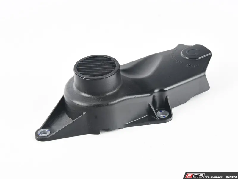

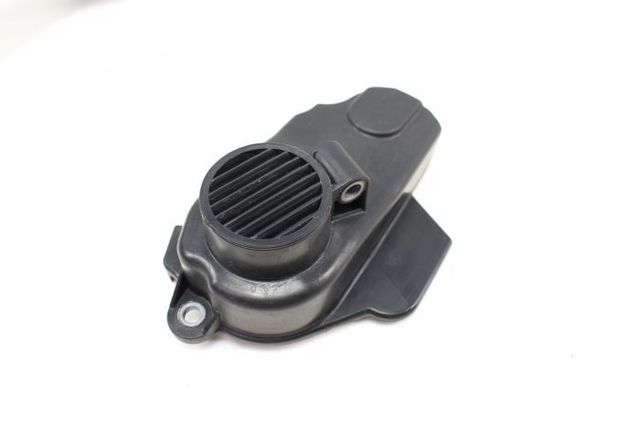

N Abend Leute,
mich hat’s auch erwischt mit dem Fehler P2681. Hab das Thermomanagment erneuert , Fehler weg.
Die alte Abdeckung vom Riemen passt nicht auf die neue Einheit.
Gibt es eine separate die auf die INA passt?
Gibt nur die von Audi, müsste 06K 109 121 B sein.
Ich denke du meinst
die hier 06H 109 121G ?
Die hier habe ich von der alten 06K109121E und die passt net.
Bestelle dann mal auf gut Glück die, die du meinst.
CABA/CABB die Nr. 31 "06H 109 121 G"
https://audi.7zap.com/.../#31
https://s3.amazonaws.com/.../5a29fc3baf21f4c644a483bef81968b7.jpg
___
CJEB die Nr. 16 "06K 109 121 B"
https://audi.7zap.com/.../#16
https://c1552172.ssl.cf0.rackcdn.com/1381456_x800.webp
___
06K 109 121 E;
https://eurorehabmedia.com/inventory/uploads/item_images/34482_1_.jpg
Sieht meine ich genauso aus wie Index B
