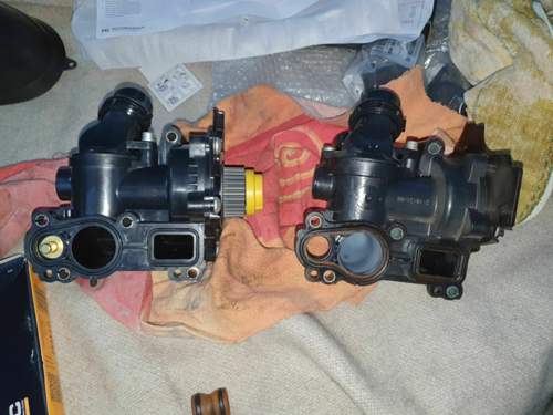

Thermomanagement wurde erfolgreich gewechselt ... sofern nicht noch irgendwo eine Undichtigkeit auftritt :eek:
Am Ende war es nicht wirklich kompliziert, hat aber doch für das erste Mal 4h gedauert.
Ergänzend zu Mycasi seiner Anleitung habe ich noch den Riemen getauscht.
Der geht echt friemelig ab und wieder drauf, aber letzten Endes braucht man aber kein Spezialwerkzeug ... (es hätte aber den Wechsel erleichtert ;) )
Als Tipp zum Kühlwasser: Ich hab soweit es ging den Kühlmittelbehälter leer gepumpt, dann brauch man etwa 3l neues Kühlwasser wenn man das wieder verwendet. Entlüften war voll easy - Wasser rein kippen, kurz warten bis der Pegel gesunken ist und wieder nachfüllen bis max. Deckel drauf, Motor laufen lassen, Heizung auf Heiß und warten bis er Betriebstemperatur erreicht hat.
Bestellt hab ich:
- PIERBURG 7.07856.08.0 Gehäuse mit Pumpe, mit Thermostat, mit Sensor, mit Dichtung
- Conti Zahnriemen CT1143 mit 54 Zähnen
- in Summe ca 145€ (2019 Oktober)
- empfehlenswert wäre hier noch 2x neue Dichtungen für das Anschlussstück für den Ölkühler
Gruß Henne

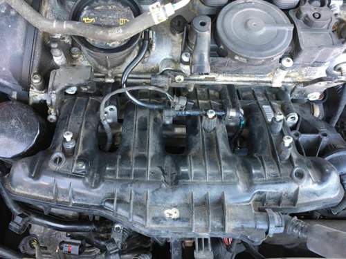

bin gerade dabei mich an die Wasserpumpe zu wagen, kurze Frage Weil ich Bilder gesehen habe wo die Ansaugbrücke draußen war?
Kann die drin bleiben ? Hab die Drosselklappe auch schon raus und die Ansaugbrücke locker aber die einspritzeinheit geht nicht raus. Habe da noch keinen Weg gesehen wie ich da weiter komme ?
Hallo, also ich hab die Ansaugbrücke dringelassen... ging alles so :-)
Nö, muss nicht raus
Darauf wird auch in diesem Video hingewiesen:
https://www.youtube.com/watch?v=_4lnXUAjvUs&feature=share
