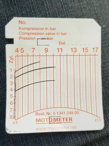

So meine Freunde, es gibt Neuigkeiten,
ich konnte die Ursache endlich eingrenzen.
Nachdem ich sichergestellt hatte, dass die Zündkerzen auch wirklich Funken machen, habe ich mir euren Rat zu Herzen genommen und einen Kompressionstest machen lassen und siehe da: KEINE Kompression bei Zylinder 3. (Siehe Anhang).
Das doofe daran ist, dass es nicht einfach nur weniger Kompression ist, sondern echt null, laut Motometer. 😠
Der nächste Schritt wäre also nun Ventile und Kolben / Kolbenringe mal zu überprüfen. Auf dem ersten Blick (mit Stethoskop) konnten wir zumindest auf am Ventil nichts auffälliges entdecken.
Hat einer von euch evtl. eine direkte Vermutung oder Idee? 🙂
Liebe Grüße
Kolben durchgebrannt, kolbenringe nicht mehr vorhanden, ventile krumm und so weiter. Dafür muss der motor auf und dann nochmal inspiziert werden
Im billigsten Fall Feder am Ventil gebrochen, so dass es nicht mehr schließt.
Aber Zylinder 1 sieht ja auch nicht so gut aus.
Da sage ich mal: wirtschaftlicher Totalschaden.

Ja habe ich, und natürlich total vergessen hier ein Update zu schreiben! 🙂
Die Kollegen weiter oben lagen 100% richtig.
Dass ich auf Zylinder 3 GAR KEINE Kompression mehr hatte, deutete schon sehr gezielt auf Ventil und/oder Kolben hin. Bei mir war es am Ende tatsächlich "nur" das Ventil. 🙂 Als wir nämlich ein zweites Mal mit Kamera rein sind, hat man direkt gesehen, das ein kleines Stückchen des Ventils abgebrochen war. Das führte natürlich dazu, das nichts dicht macht und sich keine Kompression aufbauen kann. Da ist es wichtig zu prüfen, ob dieses kleine Stückchen irgendwo Kratzer oder Rillen reingeschlagen hat. Wenn man Pech hat, könnte dort nämlich direkt auch ein Schaden entstehen, welche u.U. dazu führt, dass trotz neuen Ventilen keine Kompression möglich ist, oder zumindest nicht vollständig, wie es sein soll.
Bis hier hin war ein langer Weg. 🙂 Aber es hat sehr Spaß gemacht und gelernt hab ich auch etwas.
