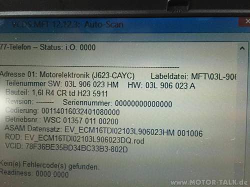

hallo.
habe auch einen 1,6 BMT CAYC Golf 6 mit 81000Km Bj. 6/2010. Habe diesen gebraucht gekauft.
Was mir nun auffällt ist das er bei einem Kaltstart unrihig läuft. nach ein paar metern /km ist er im stand wieder ruhig.
Er nagelt auch sehr stark bei 1000 bis ca 1300 umdrehungen wenn ich zb. im vierten gang fahre.
Verbrauch liegt zur zeit auf der Landstrase bei ca 6L. strecke ist so 30Km. Dieser verbrauch ist seit zwei tagen etwas höher vorher hatte ich so 5,5L.
Von dieser "serviceaktion 23f7" wo das MSG getauscht wid ist meiner laut Fahrgestellnummer nicht betroffen.
Im felherspeicher ist nichts eingetragen.
Der Kraftstoffilter wurde noch nicht getauscht. ,
Würde mir evtl ein Update den MSG helfen? Falls ja wo liegt das Update preislich so?
kann ich via VCDS den Softwarestand des MSG auslesen (VCDS ist vorhanden)? Und wo genau kann ich die Werte des DPF auslesen?
gruß
ja kannst auslesen den SW Stand. ich vermute der wird im 8er bereich sein.. aktuell noch 9971. bei den AH kostet update unterschiedlich. Bei einem 50 bei dem anderen 60.
@fahndung schrieb am 27. Februar 2015 um 09:06:59 Uhr:
hallo.
danke für deine antwort.
ich poste hier mal den scan. leider nur als schlechtes foto. sorry dafür...
sehe ich das richtig das mein softwarestand 5911 ist???
sollte ich dann in bezug auf meine "probleme" das MSG updaten lassen?
danke und gruß

@onkel schrieb am 27. Februar 2015 um 09:51:56 Uhr:
hallo.Zitat:
ja kannst auslesen den SW Stand. ich vermute der wird im 8er bereich sein.. aktuell noch 9971. bei den AH kostet update unterschiedlich. Bei einem 50 bei dem anderen 60.danke für deine antwort.
sollte ich dann in bezug auf meine "probleme" das MSG updaten lassen?danke und gruß
Ja, deine Firmware ist sehr alt. Sofern du probleme hast, updaten. Hast du eine Anfahrschwäche... auch updaten.
@onkel: Dein Kraftstofffilter sollte wirklich mal getauscht werden. Spätestens nach 60tkm sollte der mal getauscht werden (Meine Erfahrung, muss man sich nicht dran halten). Du wirst stauenen, wie dunkel der nach der "kurzen" Zeit ist.

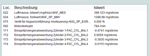

ich verfolge dieses Thema schon eine lange Zeit und habe natürlich auch bedenken, dass mein Fahrzeug auch davon betroffen sein könnte. Aber: im warmen Zustand läuft er eigentlich rund, ganz selten mal, habe ich ähnliche Anzeichen: nageln, lautes Verbrennungsgeräusch.
Was noch schlimmer ist: im kalten Zustand läuft er teilweise sehr sehr unrund. Ich habe mich heute mit einem Kollegen einmal per VCDS eingeklingt.
Wir haben unter anderem die "Einspritzmengenabweichung" und die Luftmasse ausgelesen, die Ergebnisse habe ich in Form eines Screenshots hier angehängt (Motor kalt, im Stand gemessen).
Wie würdet ihr die Ergebnisse "bewerten"? Kommt der unrunde Lauf evtl. durch fehlerhafte Daten bzgl. der Luftmassenwerte (Vermutung: AGR Ventil kündigt sich an)?
Wie bewertet Ihr die Einspritzmengenabweichung?
Ich war vor ein paar Monaten schon beim :-) wegen dieser Problematik - Üblicherweise wurde der Fehlerspeicher ausgelesen und einmal "drüber geguckt" -> Kein Fehler abgelegt, Motor läuft augenscheinlich rund -> also kein Problem.
Ich denke, ich werde auf das SW-Update drängen und gucken was passiert.

@ Tom: SW Update auf 9971 ggf. mit KMA.
Danach sich die Werte ca. 200 - 300 km nach dem Update noch mal anschauen.
hallo.
danke und grußDa wurde quasi noch nie update gemacht. von 5911 auf 9971 ist ein weiter Sprung. Es wurden sehr viele Probleme behoben da alles elektronisch heutzutage gesteuert wird und die Programme immer wieder nachgebessert werden. Quasi SW
@Christian der Erste schrieb am 27. Februar 2015 um 15:15:11 Uhr:
@ Tom: SW Update auf 9971 ggf. mit KMA.Danach sich die Werte ca. 200 - 300 km nach dem Update noch mal anschauen.
Was kann man anhand seiner geposteten Werte erkennen?
Hallo.
Danke für eure antworten / hilfe.
ich hoffe nach dem update wird auch der verbrauch ein wenig besser. am mittwoch bekomme ich die 9971 aufgespielt.
gruß
