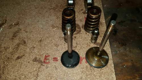

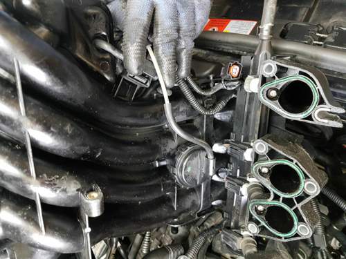

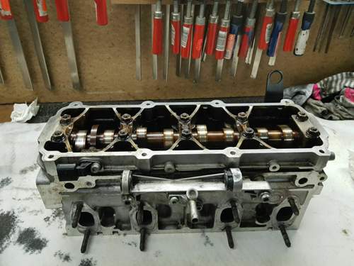

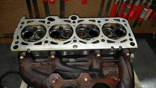

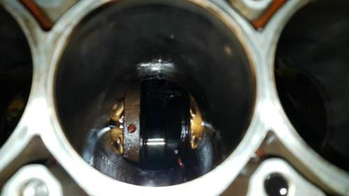

Ja das ist ein stolzer Preis. Der Ölverbrauch bei meinem Audi liegt bei gut 1 Liter au 500 Km. Kopfdichtung habe ich bereits erneuert und im Zuge dessen auch den Zahnriemen. Allerdings war ich so blöd und habe die Schaftdichtungen nicht gleich mit erneuert, obwohl der Kopf schon mal unten war.
Die Kolben waren etwas verrußt, Zündkerzen ebenfalls. Gewundert hat mich nur, das die Ansaugbrücke ebenfalls verrußt war. Hab mal Bilder rein.
Die Bilder vom Kolben sind nach dem reinigen gemacht worden.
20191009
20191010
20191010
Noch ein Bild
20191008
Da Auto habe ich erst im September von einem Aserbeidschaner aus Führt gekauft. Bin total reingefallen. Aber was solls.
@Georg0505 schrieb am 11. November 2019 um 08:59:14 Uhr:
Ja gut wenn es so ist bin ich auch reingefallen kann man halt
nicht in den Motor reinschauen, ist aber Ärgerlich mit den Schaft Dichtungen
bei mir waren die richtig ausgeleiert.
Ok, werde die Woche mal mit den Schaftdichtungen anfangen. Wenn alle Stricke reißen, müssen die Kolben eben raus.
