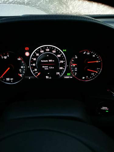

Heute Morgen 2 Grad, Wagen gestartet, 3Km zur A40, dann 20Km Autobahn und 2km Stadt, der Wagen war nicht mal im Ansatz warm.
Kühlmittel lag bei 70 Grad, Öl bei etwas über 50 Grad.
Bei uns waren es heute morgen um 0°C.
Nach 4 km hatte das Öl ca 50 und Wasser ca 60°C.
Nach 8 km, ca 65 / 85 °C
An der AB-Auffahrt, 85 / 90 °C 13 km
Nach einem Km auf der AB war dann das Öl bei ca 95 bis 100 °C.
