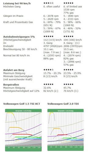

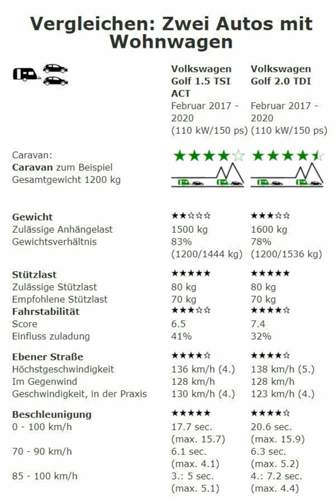

Mal was abseits der DSG Diskussion. Das ist der Vergleich vom 1.5 TSI vs 2.0 TDI und meiner Meinung nach schlägt sich der TSI sehr gut.
Schlägt sich sehr gut ist jawohl untertrieben! Er schlägt sich hervorragend und ist sogar deutlich besser wie der Diesel. Mir glaubt das aber ja keiner.

Und genau das sieht man an den Messungen von zugwagen.info
@unwissender1982 schrieb am 11. September 2020 um 20:47:34 Uhr:
Der Diesel fährt sich kraftvoller und entspannter
Hier spricht alles dagegen.
Ich auch, sonst wäre ich nicht umgestiegen.
Der Diesel ist eben nicht kraftvoller! Er ist deutlich langsamer als der TSI. Enspannt ist das auch nicht, wenn man nicht von der Stelle kommt.
Und das Turbloch größer ist, das Drehmoment früher abfällt.
