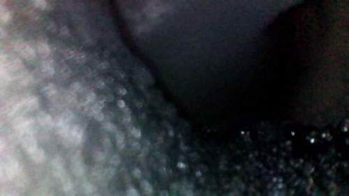

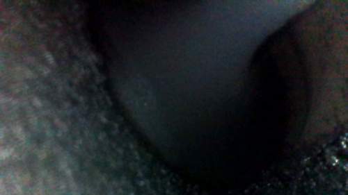

doch, die verkocken auch ziemlich stark.
Habe mein 1,4 TSI schon reinigen müssen und das bei 60tkm.
Was hat denn der Spaß gekostet und welche Symptome hattest du?
Ich hatte keine große Symptome gehabt, nur weil ich wusste, dass es oft zu Verkockungen kommt, habe ich mit EndoscopKamera reingeschaut und Verkockungen entdeckt.
Gereinigt habe ich es selbst, mit Vergaserreiniger, aber das ist eine andere Geschichte 🙂
Paar Fotos, die ich gemacht habe, mit Verkockungen.
Pho00008
Pho00012
