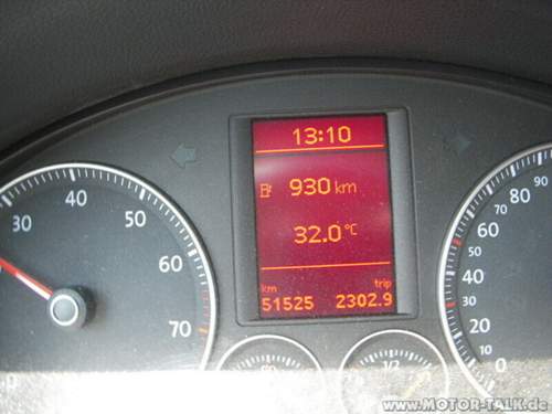

Nee, die 200km mehr habe ich mit dem 1.4er 140PS geschafft, auf meinen GT war mal ein Baum drauf gefallen 🙁
Ich such mal das Bild, was ich extra aufgenommen habe vom 1.4er. Ich habe diese Reichweiten mehrfach bewiesen.
Ja und ich bin ja den 2.0 140PS CR gefahren mit einem Passat und DSG. Und eben dieser ging spürbar um ein vielfaches besser ab. Da gab es in Bezug auf die Beschleunigung keinen großen Unterschied zu meinem 5er Golf mit 140PS.
Vergleichen kann ich sehr gut, da ich als erster an einer Ampel starten kann und es direkt auf die Autobahn geht. Dann sehe ich wie schnell der jeweilige Wagen beim ersten Schild sind. Mein 1.4er 140PS Benziner war laut Tacho bei 152 - 155km/h, der genannte Passat bei 150km/h, der 1.2er 122PS Benziner (Golf 6) bei ca. 143km/h, der 1.6er 105PS Diesel (Golf 6 Variant) bei 130km/h und mein jetziges Auto (Golf 6 Variant) kommt da nichtmal auf 140km/h.
Diese Vergleiche sind auch reproduzierbar, auch für meine Werkstatt, welche ja bestätigte, dass der Motor nicht die Wucht in Tüten ist und die VW Spec nicht schafft.
PS: Hab das Bild mal angehangen. Da war ich schon eine paar Kilometer nach dem Tanken unterwegs.
Dscn5774
