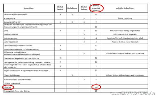

passt zwar nicht direkt zum thema. aber da wir grad bei den verbräuchen sind. siehe bild. ich habe die stellen mal rot markiert.
Bild-1
