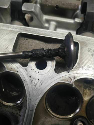

Für die es interessiert, so sieht es im Einlass nach gut 100 Tsd. Km aus ??

Bei einem Otto-Direkteinspritzer ist das leider normal. Sind halt Rußpartikel vom Abgas.
Wie weit sich wohl die Einlass Kanäle noch zusetzen würden wenn man da gegen nichts unternimmt?
Bis der Motor überhaupt keine Luft bekommt?
Dann würde er das stottern beginnen 😉 Dagegen sollte eine mechanische Bedi-Reinigung mit Walnussschalengranulat helfen. Gibt ne interessante Folge der Autodoktoren dazu (wobei deren dort durchgeführter Vergleich schlecht gemacht ist).

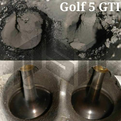

Man muss zwischen den Motoren unterscheiden. Die Verkokungen machen große Probleme bei Motoren mit Saugrohrklappen wo der Ansaugkanal geteilt wird. Also 1.8 tsi bis 2.0.tfsi.
Im Teillastbereich gehen die Klappen zu, Kanal wird geteilt. In dem Bereich entstehen starke Verkokungen und dadurch gelangt zu wenig Luft in den Brennraum. Und da in diesem Moment das Gemisch sowieso schon sehr mager ist (Magerbetrieb, Schichtladebetrieb) entstehen Verbrennungsaussetzer. Der Motor fängt an zu ruckeln.
Beim CAXA gibt es diese Klappen nicht. Daher merkt man kaum was. Höchstens gibt es Probleme in der Kaltlaufphase. Und die Leistung bleibt auch fast gleich.
Bei anderen VAG Saugmotoren gibt es diese Probleme auch wenn die über Saugrohrklappen und Magerbetrieb verfügen.

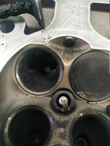

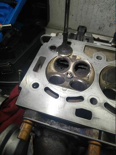

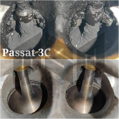

Im Anhang sind paar Bilder. Die Verkokungen entstehen sehr stark wenn der Motor eher untertourig gefahren wird. Volllast und höhere Verbrennungstemperatur sorgen dafür dass die Verkokungen teilweise sich zurückbilden. Auch Motoren mit mehr Leistung (Software) haben vergleichsweise wenig Verkokungen weil die Temperaturen höher sind.
Meine Empfehlung ist immer: Motoren sind gebaut um zu laufen, ruhig Mal auch Vollast fahren und den Motor auch komplett ausdrehen.

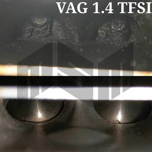

Danke für den „Bericht“ @MSM24 ! Bspw das Bild VAG 1.4 TFSI widerspricht dir aber selbst - oder nicht? Ich weiß, TFSI = idR Audi, allerdings auch der 1.4er.
Ich habe zum Caxa & den Einlassventilen (zu diesen aber auch im generellen bei Direkteinspritzern) etwas anderes gelesen. Man liest sich irgendwann aber auch verrückt, keine Frage. Ich habe es machen lassen, ohne konkrete Symptome zu haben. Das kann man machen, man kann es mit Sicherheit aber auch sein lassen & die 350 Euro in etwas anderes investieren 😁 Ich habe das als „Investment“ in die weitere Lauffähigkeit meines Motors gesehen. Die Bilder die mir im Anschluss gezeigt wurden, haben mir zumindest das Gefühl gegeben, was „Gutes“ für den Motor getan zu haben - auch wenn sie nicht so gut erkennbar & eindeutig waren, wie in deinem Beispiel.
Auf dem Bild mit 1,4 TFSI war kein CAXA sondern cavg/blg glaube ich. Der hat auch Klappen. Oder was meinst du?
Die Bilder von mir sind vom Caxa.
@MSM24 schrieb am 28. Januar 2021 um 08:36:12 Uhr:
Richtig, sagte ja dass ich um den Umstand des TFSIs im Bild weiß 😉 Du sprachst aber von Problemen vor allem beim 1.8er & 2.0er - hast dann aber ein Bild von nem ziemlich üblen 1.4er angehängt. Daher mein Einwand. Die Bilder von Olli sprechen ja ebenfalls für sich.

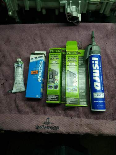

Ich brauche noch eine Info,
welches Dichtmittel muss ich für das Nockenwellengehäuse nehmen?
@Olli K Reinzosil, Dirko HT, Dreibond 1209
Hier meine vorhandenen Dichtmittel.
Also wäre das Reinzosil am besten geeignet?
Img-20210128
