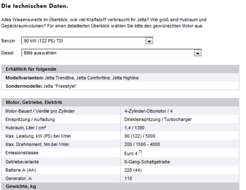

es geht doch hier auch um die 5er golf. und die gab es mit euro 4 und jetzt mit euro 5.
Meinte natürlich auch Golf V. Aber im V'er gab es kein Euro 5. Erst im Golf VI
Jup, Golf 5 immer EU4.
am 7. August 2009 um 14:15
also im aktuellen jetta v, modelljahr 2010 gibt es laut vw aber euro 5 beim 122 ps tsi. im jetta v vom modelljahr 2009 war es noch euro 4.
Der Konfigurator weiss davon noch nichts, screenshot von vor 5 sek. :
Gleiches steht auch im downloadbaren pdf mit der angabe "Für Modelljahr 2010"
