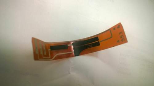

die Problematik bzgl. auf STOP schalten und der Rückwärtsgang ist eingelegt, wurde hier schon häufiger diskutiert.
Meiner Auffassung nach ist die Ursache im Kupplungsnehmer zu finden, weil dieser anscheinend keine vernünftigen Werte mehr ans Getriebesteuergerät weitergibt. Vermutlich verhält sich der KNZ-Poti ungefähr so wie der Lautstärkeregler am Radio, dass dieser "knarzt".
Gestern habe ich einen neuen Kupplungsnehmer eingebaut und korrekt eingestellt. Seither schaltet er auch wieder sauber und vernünftig, und wenn ich auf STOP schalte, geht er über R in den 1. Gang und der Motor geht aus. Und man kann bei STOP auch wieder starten.
da mein Regelventiel auch nach verlassen des Autos noch gesummt hat, habe ich mich mal wieder damit befasst.
Habe das Kupplungsseil ausgehängt und zurück in den KNZ geschoben. Es ließ sich auch leicht wieder rausziehen.
Nachdem ich das Seil wieder eingehängt habe, konnte ich nicht mehr starten. Erst nach schnippen am Kupplungsseil bei eingeschalteter Zündung ging es wieder.
Also neuen KNZ für 287 Euro bei VAG bestellt und eingebaut. "Jetzt geht alles wieder".
Den alten KNZ habe ich zerlegt. Poti und KNZ kann man leicht trennen, aber das Poti musste ich zerstören.
Die Folie auf dem Foto was Kreisförmig angeordnet, der Schleifkontackt hat sich mit der Zeit durch die Widerstandsbahn gearbeitet.
Das andere piepen ist die Drosselklappe, die piept wenn sie zu ist.
Poti
Na da hätten die auch, wie bei den Potis für den Gangsteller, einen kontaktlosen Winkelgeber verbauen können. Bei dem Preis... hmmm, werde mal auch meinen alten KNZ zerlegen.

Wegfahrsperre getauscht - so ein Schwachsinn. Lass Dir das Geld wiedergeben.
Und wieso Kupplungswert auf 3,9 V ? Wurde der Wert bei getretener Bremse eingestellt?
Der Wert wird in STOP ohne Bremse zu treten auf 1,8 - 1,9 V eingestellt.
Ansonsten ist mit ziemlicher Sicherheit am KNZ der Poti verschlissen.
