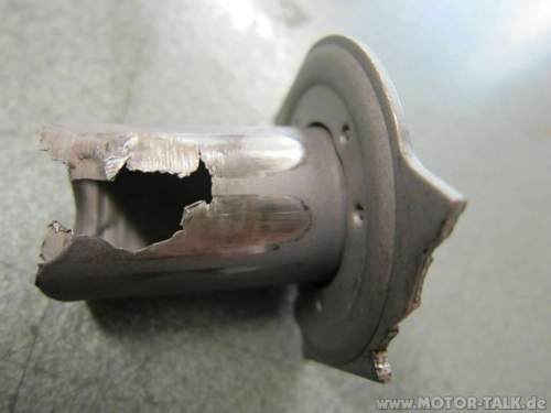

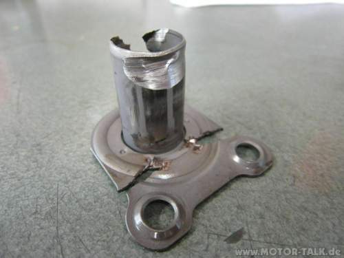

Wann wurde der Druckspeicher zuletzt gewechselt ?
Wie lange läuft die Hydraulik-Pumpe morgens beim Öffnen der Fahrertür ?
Mit schlappem Druckspeicher muss die Pumpe zu oft laufen und kommt trotzdem mit dem Druckaufbau nicht hinterher.
Dann bleibt er beim Abstellen von D über R Richtung STOP im R-Gang hängen.
Weitere Möglichkeit ist die verschlissene/gebrochene Führungshülse vom Ausrücklager, die das Kuppeln behindert. Die hat meist die gleiche Lebensdauer wie der KNZ.

Nur zur Erklärung: es geht weniger um das Ausrücklager sondern mehr um dessen Führungshülse ! Wenn diese gebrochen ist funzt das Ganze nicht mehr. Leider ist das eine Krankheit beim Lupo.
Einbau- ist nicht gleich Fertigungsdatum. Schau auf die eingeschlagenen Zahlen Woche/Jahr/1, dann weißt Du wie lange das Teil evtl. vorher schon im Regal gelegen hat und an Stickstofffüllung verloren hat.
Und oft wird beim Kupplungswechsel auch die Führungshülse vergessen.

Da kommst du mit einem Endoskop nicht weiter ! Es sei denn du bohrst an einer "richtigen" Stelle ein Loch in die Glocke.
Hier ein paar Fotos aus dem Leben einer Führungshülse:
205995622-w988-h741
205995624-w988-h741
Fuehrungshuelse

woher kommst du denn? ich kann dir garantieren das es die hülse ist diese blockiert den ausrücken für die druckplatte
