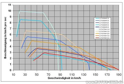

Ich habe mir die errechneten Daten beider Motoren nochmal angeschaut.
Demnach macht es beim TSI wohl kaum einen Unterschied bzgl. der Höchstgeschwindigkeit ob un 4. oder 5. Gang.
Ich komme rechnerisch auf eine vMax von 175 im 4. und 178 im 5. Gang (wobei die Werte für Roll- und Luftwiderstand ja auch nur ungenau vorliegen).
Auch der 77kW läuft bei mir im 6. Gang minimal schneller (191 zu 190).
Bei den Durchzugswerten gebe ich Dir aber recht. Die scheinen im jeweils Zweithöchsten gang ermittelt worden zu sein. Ich komme lt. Berechnung auf folgende Werte von 80-120 mit gemittelter Beschleunigung lt. Diagramm:
63kW 4. Gang: 13,6s
63kW 5. Gang: 18,7s
77kW 5. Gang: 13,2s
77kW 6. Gang: 17,4s
Das oben angehängte Diagramm war übrigens falsch. Da hatte ich noch die Getriebedaten vom Caddy drin.
Golf-1-2-tsi-63kw-vs-1-2-tsi-77kw
Wird der Durchzugswert aber nicht immer in dem Gang angegeben, mit dem auch die Höchstgeschwindigkeit erreicht wird?
Lt. Verkaufsprogramm ist das so.
Allerdings wird nirgendwo angegeben, welcher Gang das ist. Durch meine Berechnung wird es aber doch immer der zweithöchste Gang sein.

Ich würde das Fahrverhalten nach nun knapp 1.000 km auch so beschreiben. Also Beschleunigung im 4. Gang und im 5. dann wohl nicht um weiter zu beschleunigen, sondern um Sprit zu sparen.
@ Rolling Thunder: Wie hoch ziehst du denn 4. Gang dann (Drehzahl?)
Ich ziehe meine 85PS im 4. Gang bis etwa 50km/h, dann kommt spätestens der 5.
Beschleunigung u. Endgeschwindigkeit ist mir bei dem Auto vollkommen. Mein letzter 85PS Golf hat einmal Tempo 120 für wenige Sekunden drauf gehabt (Überholmanöver auf der Bundesstraße). Sonst wurde er meist mit max. 70km/h gefahren, meist aber eher zwischen 30-50km/h.
Willst Du aber optimal beschleunigen, dann schau Dir das Diagramm an. Je höher die Kurve, desto stärker die Beschleunigung. Also immer bis Nenndrezahl und dann in den nächsten Gang. Dann darfst Du allerdings nicht wegen hohem verbrauch rumheulen. Sparsames Fahren ist eben genau das Gegenteil: Drehzahl soweit wie möglich runter. Schalten bei 1600-1800rpm, bzw. so dass der Motor nach dem Hochschalten um die 1100-1200rpm hat.

bei allen älteren kleinen TSI's steht es eindeutig in der Bedienungsanleitung unter den techn. Daten und dürfte daher unzweifelhaft sein:
Alle 1,4TSI's erreichen demnach ihre Vmax im vorletzten Gang. Egal ob 6-Gang-HS oder 7-Gang-DSG.
Da der 1,2TSI mit 77kw die gleiche Übersetzung besitzt, wie der 1,4TSI mit 90kw, habe ich mir die Freiheit erlaubt, auch beim 1,2TSI-77KW zu unterstellen, dass dies auch für den gilt.
Die Test für die 1,2TSI-Versionen sprechen ebenfalls eine eindeutige Sprache:
1,2TSI-77kw:
Polo: 19,6sec im 6. und 14,0sec im 5. Gang (Bemerkung: fast identische Übersetzung wie beim Golf, bei geringerem Fahrzeuggewicht)
Quelle: AMS 24/2009
Werksangabe: 12,5sec
Golf: 20,1 im 6. und 14,6sec im 5. Gang
Quelle: AMS 02/2010
Werksangabe: 13,0sec
Das ist also wohl mehr als eindeutig, dass es sich in beiden Fällen um den 5. Gang handeln muss, bei dem die jeweilige Werksangabe für 80-120km/h erreicht wird, oder sind da noch immer Zweifel?
Jetzt zum 1,2TSI-63KW-Golf:
23,2sec im 5. Gang und 15,1sec im 4. Gang
Quelle: Auto Straßenverkehr 25.07.2010
Werksangabe: 14,0sec
Auch hier dürfte es wohl ziemlich eindeutig sein!
