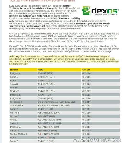

welches Öl sollte oder muss man in den 1.0er mit 116 PS füllen?
Hab die verschiedensten Angaben gefunden:
- 0W20 OV0401547-A20 (Welches genau?)
- 0W30 OV0401547
- 5W30 Dexos 1 Gen 2
- 5W30 Dexos 1 Gen 3
Danke Euch.

@hoschiming
Nein.
Das 5W30 DEXOS1 GEN2 bzw. GEN3 ist das richtige Öl und nichts anderes.
0W20 ist das falsche Öl, was dein FOH eingefüllt hat.
Ist noch ein GM/ Opel Motor und kein PSA Stellantis Motor.
Wieder mal eine typische Freie Werkstatt die für Motorschäden sorgt.

Opel-Serviceplan - Stand heute, 16.01.2024:
Corsa E 1.0 LE1-Motor, Modelljahr 2015 bis 2019: OW-20 OV0401547-A20
Sehr interessant:
https://www.motor-talk.de/.../...sa-e-66-kw-motor-b14xel-t7410633.html
Ich glaub, ich nehm auch weiterhin das D1G3. ;-)
Ich meine die Verwendung von OW-20 OV0401547-A20 ist sogar HU relevant, weil nur dann der Steuerrelevante CO Ausstoß gewährleistet ist.
Vermutlich wäre das 0W-20 (B71 2010) für diesen Motor nicht richtig. Es gibt aber auch ein 0W-20 für die älteren GM-Motoren.
Also nicht nur die Viskosität angeben 😉
