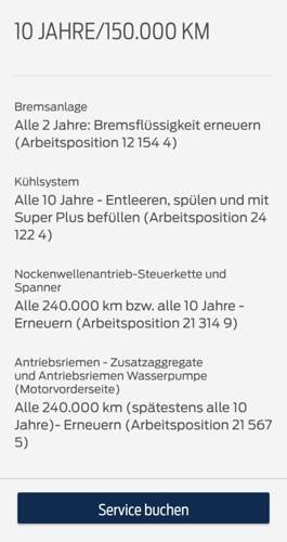

EBpaps, tut mir leid, gibt es bei deinem Motor mit Steuerkette einen Seviceintervall für diese?
@auxdrive schrieb am 22. Juli 2022 um 19:08:53 Uhr:
...das ist doch echt zum...
Auch darüber finde ich nichts:
Kein Problem
@auxdrive
In der Ford Pass App steht für mein Fahrzeug der Kettenwechsel bei
10 Jahre/150000km drinn.
240000km werde ich nicht schaffen.
Kettenwechsel??? Dann ist der Kettenvorteil ja komplett dahin.
Warum 240000km der Riemen musste nach der Hälfte raus.
Wieso? Der Riemen war ebenfalls mit 240TKM oder 10 Jahren angegeben
Da hatte ich noch den Ti-VCT auf dem Schirm.
Vielleicht geht das mit dem Kette-Wechseln wenigstens ohne den Motor aus zu bauen.
Ich hab die Fahrzeuge immer davor verkauft....
Beim jetzigen wird die Kette wohl 2x gewechselt.
Denke schon dass das ganze ohne läuft, dürfte allerdings teurer als der ZR Wechsel werden
