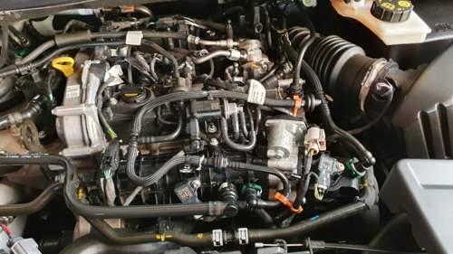

Ich habe mal Fotos von der Kombination, die es ca 1 Jahr gab, gemacht.
@eddy_mx
hat das eigentlich schön aufgedröselt, nur unser C-max ist schon 06/2018 produziert.

Die Bilder von meinem Auto, wir haben zwei in der Familie, sprechen doch eine deutliche Sprache?
Auf den Motoren steht B7DA.
Hat laut Ausstattungsliste auch das
B6 Plus Getriebe bekommen.
Wenn Du bei Ersatzmotoren B7DA im Netz suchst taucht hin & wieder auch der C-max ab 2018 mit auf.

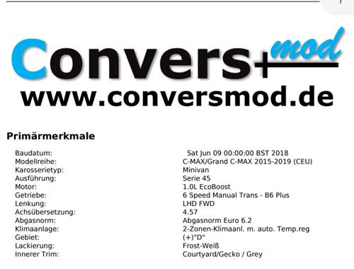

Wenn Du die Fahrgestell-Nummer hast kannst Du bei/über Conversemode (Bild) das Produktionsdatum ermitteln.
Über die Abgasnorm Euro6.2 erschließt sich warscheinlich der neue Motor
Oder einfach reinschauen. Wenn vorne das Abschirmblech vom Turbolader zu sehen ist, ist's der alte Motor.

Nun habe ich aber die Conversmod - Abfrage gemacht und es kommt das gleiche wie bei E-Paps.
Außer: Ausführung: Serie 55
Und Blicke noch nicht durch:
Was bedeutet das mit der Ausführung?
Ist Euro 6.2 das gleiche wie Euro 6Temp?
Bei der Abfrage steht auch nichts von einem Partikelflter.

habe gerade mal gesucht. Auf einer englischen Seite stand 6.2 ist das selbe wie 6.d Temp.
Unsere haben OPF.
Ich hatte mit meinem im Winter speziell Probleme mit ständiger Reinigung des Filters.
Nach einem großen Update fahre ich nur noch E10 (soll weniger rußen) und habe keinerlei Probleme mehr.
Die Serie 55 könnte mit C-max & Grand C-max zusammenhängen. Unsere sind beides normale C-max & beide Serie 45.
Welchen möchtest Du kaufen?
@auxdrive Serie 55 ist meines Wissens nach Titanium. Serie 25 oder 35 z.B. müsste Trend sein. Achte nächste Woche mal darauf ob er auch den Motorcode B7DA hat.
