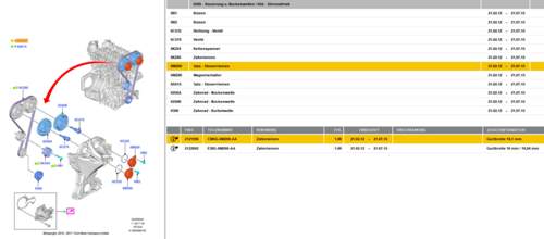

Öllaufender Zahnriemen.....
Intervall 240tkm oder 120 Monate

Eben mal "frei Hand" raus gesucht, es bleibt beim Zahnriemen.....
Kette erst ab 2018 wenn ich das richtig gesehen habe.....
Zahnriemen
