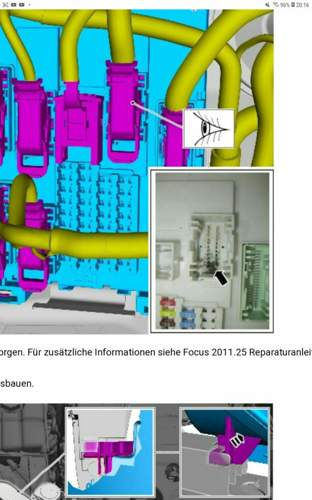

Letztens hatte ich mit meinem Focus 1.0 EB 92 kW, Bj. 5/2015 folgendes Problem:
Der Motor ging nach insges. ca. 150 km Autobahn (max. 130 km/h) und Landstraße am Stück beim Abstellen nicht mehr aus. Start-/Stop-Knopf gedrückt und keine Reaktion. Auch keine Warnlampen an etc.
Habe dann mit meiner Werkstatt telefoniert, die mir riet, den Motor "verrecken" zu lassen. Habe ich dann auch gemacht. Allerdings blieb dann immer noch die Zündung an und ließ sich nicht ausschalten. Erst nach Aussteigen und abschließen sowie wieder aufschließen war auch die Zündung aus. Fahrzeug ließ sich dann aber nicht mehr starten, sprich, wieder keine Reaktion beim Drücken des Start-/Stop-Knopfs. Über die Ford-Assistance wurde ein ADAC-Pannenhelfer angefordert. Als dieser nach ca. 1 Stunde ankam, ließ sich das Fahrzeug problemlos starten + wieder ausschalten. Das Problem trat seither auch nicht mehr auf, weder bei der Rückfahrt noch danach (4 Wochen).
Auslesen des Fehlerspeichers beim Autohaus daheim ergab keine hinterlegten Fehler. Hat schon mal jemand ähnliches erlebt? Was könnte die Ursache sein? Habe jetzt schon ein mulmiges Gefühl. Stelle mir vor, ich fahre in Urlaub, stoppe zum Tanken und das Fahrzeug geht nicht aus bzw. nicht wieder an...

Das Problem tauchte bei denen auf wo die Wischwasserpumpe defekt undicht ist u.diese Brühe ins Motorsteuergerät gelangte.
Sollte angeblich mit dem FL behoben sein aber das kann nicht so recht stimmen,zumindest nicht direkt zum FL.

Nicht im Motorsteuergerät,im Karosseriesteuergerät BCM läuft das Scheibenwaschwasser rein. Den Stecker hinterm Handschuhfach kann man ganz leicht prüfen. Den Stecker bekommt man auch abgezogen bei eingebautem Handschuhfach.

Stecker hinterm Handschuhfach prüfen. Siehe oben. Antwort vom Ford Autohaus ist ja grob fahrlässig,es kann schmoren und brennen.

Nach dem Scheibenwischwasser Behälter brauchst du nicht schauen,was willst du da sehen? Interessant ist nur die Scheibenwaschpumpe mit Stecker und der Stecker hinterm Handschuhfach am Karosseriesteuergerät,siehe oben.

Vielen Dank für Eure Antworten. Ich habe mir den oben erwähnten Stecker unterm Handschuhfach angesehen. Alle Kontakte sauber und staubtrocken. Das Problem muss also woanders liegen.

Hat nichts mit der Motorisierung zu tun.Eher mit dem Baujahr des Fahrzeugs,es soll bei neueren Modellen nicht mehr vorkommen,weil Dichtung in Waschpumpe ab Werk verbaut.

Es sollte schon reichen, das Kabel von der Pumpe durchzutrennen und dann zu verlöten. Das Lötzinn stellt eine wirkungsvolle Barriere für das Wasser. Zusätzlich kannst du die neue, verbesserte Pumpe einbauen.
