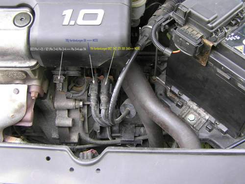

@Hans Audi 200 schrieb am 2. Februar 2016 um 18:37:01 Uhr:
Die Steckverbindung T14 sitzt am Zylinderkopf links. Davon habe ich keine Fotos.
Vielleicht hat der User " quali " ein Foto ?
Hier sind zwei Fotos mit dem T14 und dem daneben sitzenden T10j
All-t14
Kabelbaum-motor-all

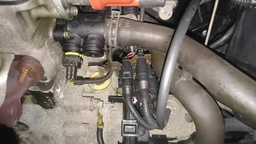

Ich glaube der Sitz noch weiter rechts unten beim Wasser Flansch
Stecker
All-t14
Kabelbaum-motor-all

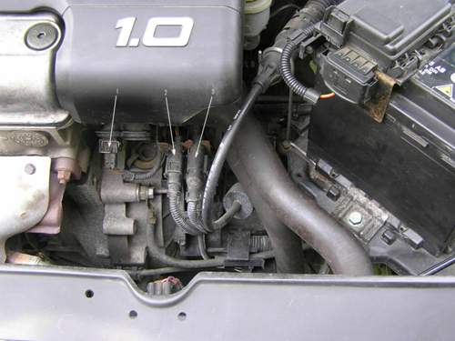

Hallo Talker1111,
danke für die Bilder. Ich habe eines beigefügt, auf dem man die Steckverbindungen besser erkennen kann. Ich habe sie einfach mit 1...2 u. 3 bezeichnet.
Könntest Du bitte die genaue Bezeichnung den Ziffern zuordnen?
1 =............
2 =...........
3 =..............
Vielen Dank u.
viele Grüße
quali
P8226934-kopie
Hallo quali,
hast Du es dir so gedacht:
1 = G62 (Pin 1 + 3) / G2 (Pin 2 + 4) Pin 3 + 4 ==> Pin 3 +4 von T14
2 = T10j Verbindungen DK ===> MSTG
3 = T14 Verbindungen G62, G42, G71, G61, G40 ====> MSTG
MfG
@Talker1111 schrieb am 3. Februar 2016 um 23:57:17 Uhr:
Hallo quali,
MfG
Ja, genau. Klasse.
Vielen Dank noch einmal.
Da werde ich mein Bild mit den von Dir genannten Bezeichnungen neu benennen.
Viele Grüße
quali
Hallo Tallker1111,
jetzt habe ich das Foto neu beschriftet. Könntest Du noch einmal kurz prüfen, ob die Beschriftung so stimmt?
Danke u. viele Grüße
quali
P8226934-kopie-kopie
