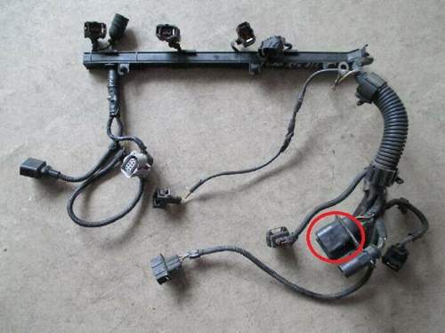

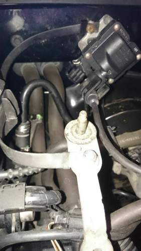

@Hans Audi 200 schrieb am 2. Februar 2016 um 18:37:01 Uhr:
Die Steckverbindung T14 sitzt am Zylinderkopf links. Davon habe ich keine Fotos.
Vielleicht hat der User " quali " ein Foto ?
Hier sind zwei Fotos mit dem T14 und dem daneben sitzenden T10j
All-t14
Kabelbaum-motor-all

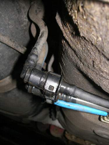

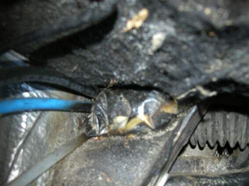

Habe mir dann mal vom Tank bis zum Motorraum die Leitungen unten (Kraftstoff) angeschaut das was ich sehen konnte sah dicht aus. Habe dann, da wo die Leitungen aus dem "Unterboden" richtung Motorraum laufen das hier gefunden :
http://www.fotos-hochladen.net/view/dsc0009y1bcm59wxd.jpg
Da wo die 3 Schläuche reinlaufen ist so eine "Plastiktüte" sieht seeehr merkwürdig aus. In diesem "Ding" ist sehr viel Flüssigkeit ist auch leicht feucht runterum. Als ich dann mal leicht drauf gedrückt habe ist auch was rausgespritzt durch ein kleines Loch 😮 hat auch leicht nach Krafstoff gerochen fand ich sehr komisch habe sowas noch nie gesehen 🙂

Irgend eine Idee zu der Plastiktüte? Die macht mir echt Gedanken
Hallo Lukas,
die "Plastiktüte" sieht nicht nach einem Original aus. Zumindest die Schlauchklemme welche da ohne Wirkung baumelt, erregt Interesse.
Wenn auch da eine Flüssigkeit austritt, welche nach Kraftstoff riecht, würde ich das Ganze mal öffnen bevor, ich will jetzt keinen Teufel an die Wand malen, Dein Lupo u.U. Feuer fängt.
Also vorsichtig wegmachen und sehen was undicht ist. Vielleicht findest Du etwas undichtes ( Schlauch ).
Ist alleine wegen der Feuergefahr wichtig.

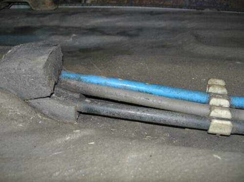

das sieht ja wirklich abenteuerlich aus.
Habe von den entsprechenden Leitungen bei unserem Lupo ein paar Bilder gemacht.
MfG
Unterboden ca. mitte Beifahrertür
Unterboden Beifahrertür hinten
Unterboden vor dem Tank

Ja, habe ich gerade noch gemacht.
Mir ist nämlich eingefallen, von wo das Foto stammt. Ich habe es nur nicht gleich erkannt, weil es quasi kopfsteht.
Auf meinem Foto ist jetzt der rechte Kotflügel am linken Bildrand.
Der Faltenbalg von der Lenkung ist unten rechts zu sehen.
An der Stelle verschwinden die drei Leitungen im rechten Längsträger und kommen an der auf meinem ersten Foto gezeigten Stelle wieder raus.
Übrigens, wie man erkennen kann, sieht es bei unserem Lupo genauso aus, oder besser gesagt,es sah fast so aus. Als wir ihn seinerzeit vor gut 3 Jahren beim Händler abholten, habe ich ihn mir ziemlich gründlich angeschaut. Und das "Gewurschtel" ist mir gleich aufgefallen und habe das Plastik mitsamt dem Schaum darin rausgezogen und gefragt, was das soll und ob das so normal sei. Die Antwort war nur ein Schulterzucken. Inzwischen denke ich, dass es wirklich ab Werk so war und die Leitungen im Holmeingang fixieren und gegen Durchscheuern schützen soll. Also habe ich sowas ähnliches wieder reingestopft, wie man auf dem Foto vielleicht sieht. So kommt auch kein Dreck in den offenen Holm.
Cimg0669
Achso alles Klar 🙂 ich hatte schon angst das da ne Werkstatt um ein "Leck" einfach ne Plastiktüte mit 2 Schlauchschellen fest gemacht hat Puhh 😁
Dann war das Gefühl als ich da drauf gedrückt habe vielleicht auch nicht alles flüssigkeit sondern eben dieser Schaum 🙂 Und das sich da Feuchtigkeit drin sammelt ist ja klar 🙂

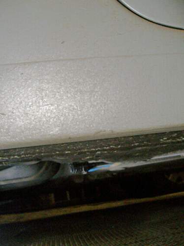

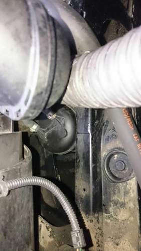

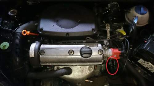

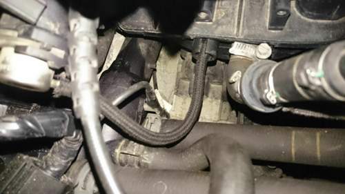

So ich war gerade eben nochmal draußen aus den Unterlagen von Talker zu der MP 9.0 habe ich entnommen das die Batteriespannung auch ein wichtiger Punkt zwar nur Leerlaufdrehzahl-technisch aber ich dachte schaden kann es ja nicht. Habe auf der Batterie 12,45 Volt 🙂 wollte ich sowieso mal machen weil bei mir die Batterie-Leuchte im KI immer etwas länger leuchtet 🙂
Bild 1 Im Anhang ist das "Ding" wo die beiden Schläuche aus dem Unterboden hinlaufen.
@Hans Audi 200 auf Bild 2 siehst du nochmal die Unterdruck Steuerung für die Krafstoffbrücke (Muss einemal im Uhrzeiger Sinn gedreht sein eigentlich)
Bild 3 ist meiner Meinung nach doch das Masseband von Zündtrafo zum Motorblock ? oder bekommt der auch noch Masse über den Stecker 🙂 bisschen verwirrt. (Muss einemal im Uhrzeiger Sinn gedreht sein eigentlich)
Bild 4 ist einmal der Motorraum von mir vielleicht findet da ja jemand was auffälliges was ich bisher übersehen habe.
Bild 5 ist nochmal der Unterdruckschlauch (von Unten) kommend vom Luftfilterkasten zum T Stück und von da aus an den "dicken" Unterdruckschlauch zum BKverstärker (Muss einemal im Uhrzeiger Sinn gedreht sein eigentlich)
Bild 6 ist Motorraum links (wenn man davor steht)
Bild 7 Motorraum rechts (wenn man davor steht)
Bild 8 Batterie und Anhang 🙂
Viel zu gucken Tobt euch aus 🙂

Hallo Lukas,
zwei der drei Leitungen aus der "Plastiktüte" gehen in den Motorraum. Dies sind Kraftstoff-Vorlauf und Kraftstoff-Rücklauf. Die Vorlauf-Leitung endet am Kraftstoff-Druckregler. Der andere Schlauch ist der Rücklaufschlauch.
Der Kraftstoff-Druckregler müsste, wenn Du vor dem Lupo stehst, bei der Motronic in der Mitte hinter dem Zylinderkopf an der Ansaugbrücke zu sehen sein.
Der Unterdruckschlauch für den KD-Regler, so wie ich es beschrieben hatte, sollte vom KD-Regler zum Drosselklappengehäuse ( Ansaugbrücke ) gehen.
Ich denke, die Schlauchführung könnte man bei "Parts-Info" erkennen können. Bin nun zu bequem da mal nach zu sehen.
Der mit dem Gewebe ummantelte Schlauch auf Bild 2 sieht nicht gerade vertrauenserweckend aus. Könnte zum KD-Regler ( links auf dem Kopf stehend ) gehen.
Auf Bild 5 sieht der Unterdruckschlauch auch nicht besser aus. Kann nicht eindeutig erkennen was das für ein Übergang bzw. Anschluss sein soll.
Um da genau die Schläuche etc. kontrollieren zu können sollte das Luftfiltergehäuse schon entfernt werden.
Die "Plastiktüte" ist doch sicher erst seit dem der Kraftstoff-Filter gewechselt wurde, angebracht worden.
Was die übergroße Schlauchschelle da soll, kann ich mir nicht erklären. Vorschrift: Benzinleitungen dürfen nicht mit Schlauchschellen gesichert werden.
Festgehalten werden diese Leitungen mit kleine Drahtbügel. Da kommt mir ein Einfall, was passiert, wenn der Kraftstoff-Filter verkehrt herum angeschlossen wird ?? Habe ich noch nicht gelesen.
Gruß Hans
