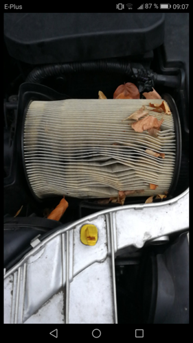

Hoffe man kann mir helfen wie alt tendiert ihr diesen luftfilter? Angeblich neue Ablieferungsinspektion im März beim Autokauf sprich Öl wechsel und Luftfilter wechsel.
Ford focus mk3 turnier 1.6 tdci
Screenshot-20180104-090754
Schwer zu sagen oder gar nicht.Entweder wurde der nie getauscht oder der stand unter Bäumen im Herbst,das der deshalb aber soviel Blätter anzieht ist auch nicht realistisch.
Sieht nach wenig Pflege aus,weiß aber niemand außer der Vorbesitzer.
Hm, wer hat den Filter getauscht und wo ist die obere Abdeckung?
Sieht nicht normal aus.
