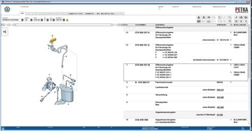

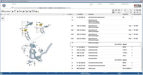

Hier wurde über den Differentzdruckgeber Philosophiert und ich habe ich für euch herausgefunden und ich denke, das ich nur einen habe. Siehe Bild
Wenn ich es richtig verstanden habe , wenn falsch dann korigiert mich, wenn ich einen schlach abmachen würde , würde er einen Fehler anzeigen und auch der Wert wäre niedrieger um eine Regeneration zu starten?

Ob der Differenzdrucksensor nur einer ist, ist nicht relevant. Lass die Schläuche da wo die sind, bevor ein Anschluss abbricht. Das hilft nicht.
