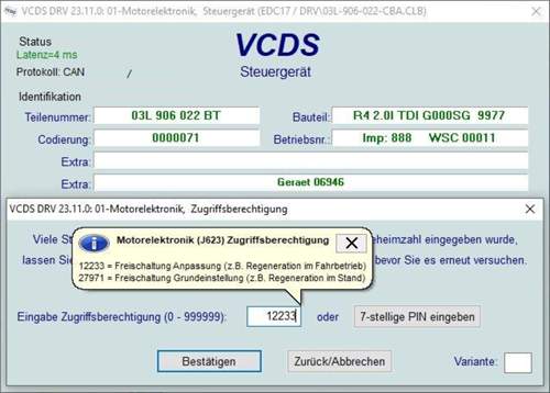

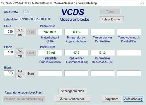

Ich habe ein paar Bilder gemacht von den Einstellungen und bin dann auch so gefahren, ca. 45 miuten lang uns nichts hat sich getan. Siehe Bilder

Bist Du dabei 60 bis 120 gefahren? Wenn es funktioniert, sollte es Nacheinspritzungen geben. Die sieht man auch sehr gut mit VAD DPF. Aber sicher auch mit VCDS.
Hast Du 27971 Reg. im Stand probiert?
JA das bin ich um ganz genau zu sein 100 . Was VAG DPF angeht bekomme ich die bestellten Teile erst morgen, dann könnte ich es nochmal versuchen um zu sehen ob was passiert. Auch im Stand habe ich es versucht als ich zu hause ankam und die Werte haben sich nicht verändert. Solbald ich die Teile bekommen habe um VAG DPF zu benutzen halte ich euch weiter auf dem laufenden. So wie es aussieht, läuft es auf einen neuen DPF .

ich habe mir deine letzten Screenshots nochmal angesehen. Ich sehe keine Abgastemperatur nach DPF. Kannst du nochmal schauen ob du 3 verschiedene Temperaturwerte hast? Das hatte ich schon mal am 17.2. gefragt bzw geschrieben, das er an Sensor 4 über 550 kommen muss, damit die Rußmasse runter geht. Dafür muss er die Nacheinspritzung starten.
angeforderte Regeneration steht bei dir ja schon auf 9. Das ist gut.
erstmal die Frage oben klären, dann sehen wir weiter. Lass uns mal eins nach dem anderen durchgehen bevor es wieder unübersichtlich wird.
