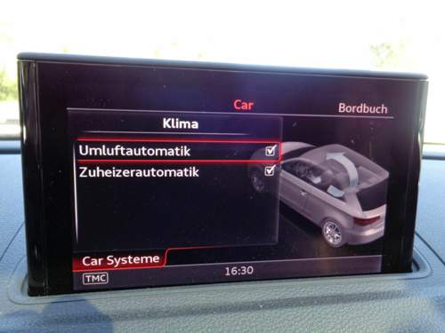

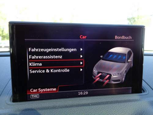

Das mit dem Klimastil wechseln liegt wohl am MMI welches man hat?
Ich habe das "große" MMI und meine Einstellungen der Klimaautomatik sind hiermit erschöpft.
001
002
Hab das kleine MMI und ebenfalls nur die Umluftautomatik wählbar
Nach meinem laienhaften Verständnis müsste es ja dann mit dem jeweiligen Steuergerät und deren Einstellungen zusammen hängen?
Eventuell eine Codierungssache?
Ich vermute mal, dass das in einer der ersten Anleitungen nicht ganz korrekt formuliert wurde. Damit waren wohl die beiden Klimastile "Normal" und "ECO" gemeint, in meiner Bedienungsanleitung kommt der Begriff "Klimastil" jedenfalls nicht vor.
Ich fahre immer in ECO, und habe kein Problem mit der Zugluft. Die Düsen sind natürlich nicht auf mich als Fahrer gerichtet, das ist klar.
