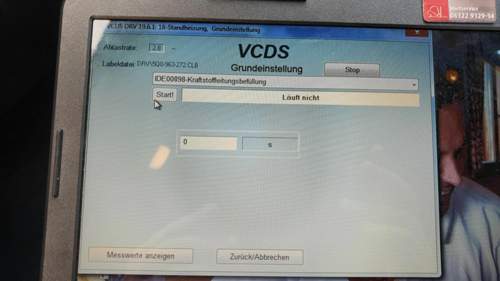

Ich schaffe es nicht die STHZ zu befüllen und zu entriegeln:

Das Freischaltdokument habe ich.
Muss ich nun dennoch zum Freundlichen, oder kann ich das mit VCDS oder OBD11 auch selbst machen? Aber wie?
Denn im STG18 brauche ich dewn Zugriffscode, der aber nicht klappt wenn ich den aus dem Dokumnet nehme.
Bitte Hilfe!

Hier die Fehler beim Codieren
Img-20191012-151913-hdr
Img-20191012-152141-hdr
Img-20191012-152241-hdr

Genau. Und die Erstbefüllung und Entriegekung geht leider mit VCDS nicht
Warscheinlich weil sie nicht freigeschaltet ist.
Komponentenschutz wird auch noch drauf sein.

War heute bei Audi und erfreulicherweise hat das Freischalten nur 19.99 Euro gekostet.
Das ist doch echt günstig, auch wenn meine Codierungen alle weg sind.
Leider funktioniert die FB aber nicht.
Woran kann das liegen?
Im MMI sind auch immer nur noch 2 Fernbedienungen als aktiv gemeldet.
Audi hat anscheinend nix gemacht. Weder im MMI als auch mit der FB geht nix.
SthZ MMI ohne Funktion: https://www.youtube.com/watch?v=XLrQwT7XpnE
SthZ mit FB ohne Funktion: https://www.youtube.com/watch?v=UbcXB6YXIco
Es wurde keine Leitungsbefüllung gemacht und die Grundeinstellung nicht durchgeführt.
Montag bekomme ich einen Rückruf und neuen Termin.
