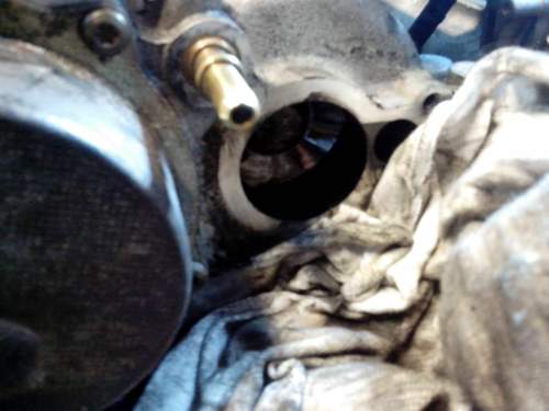

Ich habe mal eine Frage, ist das normal an Motorgeräusch was mein 150ps Diesel da von sich gibt??
Video ist im Anhang, würde mich freuen wenn mir jemand helfen kann. Motor macht sonst keine Probleme und läuft absolut ruhig.

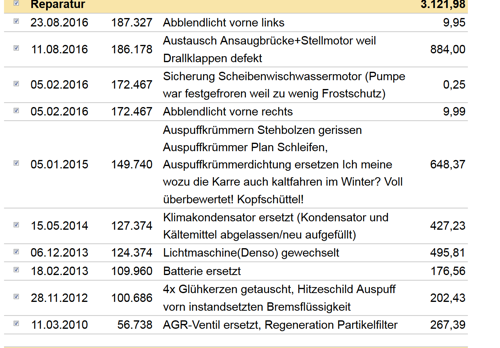

Hier mal meine Übersicht für 195tkm an allen Sachen, die angefallen sind.
Wobei man Glühkerzen eigentlich noch unter Wartung/Verschleiß verbuchen kann da die heutzutage konstruktionsbedingt nicht mehr für ein Fahrzeugleben halten.
Auf die Kilometer verteilt gesehen geht das alles in Ordnung so.
Für die Reperaturkosten auf 195tkm kannst bei VW ein halbes DSG austauschen 😁
Unbenannt
Vielen vielen Dank Leon für diese Infos bin ein sehr zurück haltender Fahrer. Trete ihn nicht wenn er kalt ist und gebe kein Vollgas schalte Vernünftig und versuche behutsam mit ihm umzugehen. Möchte auch noch lange Freude an ihm haben. Gretz Alex
So hier nochmal ein Bild unterhalb vom gelben Pfeil ist er ziemlich feucht leider erkennt man dies nicht am Bild

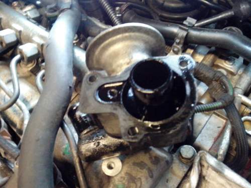

Dieses Schwitzen kommt von der Einfüllstutzendichtung, da gibts eine extra für. Ich habe die mal aus Freude am Schrauben vor 3 Jahren gewechselt.. Hatte 2 Jahre Ruhe und seit nem Jahr schwitzt das Ding wieder, Drecksteil 😁 Werde ich nicht wieder wechseln, Lappen vom TÜV tuts auch.
Hi Steel also auch nix schlimmes auch wenn es ziemlich nach vorne zieht der Schwerkraft entgegen das Öl von der Einfüllstutzendichtung
Gretz Alex
Es läuft in der regel nach vorne Richtung Vakuumpumpe und Krümmer, ist normal. Nicht schön, aber nicht gravierend schlimm, solange es nicht glasweise raussuppt.
Hab jetzt mal im Internet nach der Dichtung gesucht explizit nach Einfüllstutzendichtung da ist aber nix zu finden. Und mit ein bisschen Geschick kann ich das ja auch selber machen, wer weiß was der freundliche sonst dafür verlangt.
Gretz Alex
93179108 DICHTUNG,GEHAEUSE,OELEINFUELLOEFFNUNG
http://ecat24.com/opel/catalog/part/1/9/211/83/827,825,829,840/
https://www.ersatzteile-original.com/advanced_search_result.php?...
2013-01-06-17-18-46
2013-01-06-17-18-48
Super Danke schön ;-)
Hab die Dichtung gleich da bestellt und Bau sie mir im Urlaub ein. Tolles Forum muss ich sagen
