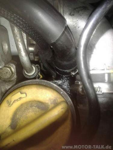

Leon596 ist der Motor so anfällig? Hab ihn seit zwei Monaten und bin sehr zufrieden. Okay er schwitzt etwas unterhalb seitlich vom Öleinfüllstutzen aber sonst scheint alles okay zu sein.

@Alex22031977 schrieb am 10. November 2016 um 17:27:34 Uhr:
Meinst du beim Drallklappengestänge? Da haben wir den ersten verdächtigen!
Hey Dave nein nicht an den Drallklappengestänge wenn man vom Einfüllstutzen rechts runter schaut schwitzt er. Dachte erst es könnte die Kopfdichtung sein ist aber unterhalb vom Öleinfüllstopfen Knips morgen mal ein Bild
Gretz Alex
Die Stelle?
Hab ich auch 😉
Ist das was ernstes Sorry wenn ich vielleicht so dusslig Frage hab halt nur Angst nach den ganzen schlechten Erfahrungen das jetzt schon was kaputt geht. Geld liegt ja nicht unbedingt auf der Gasse rum und es ist halt auch mein erster Diesel
Bei mir ist da alles trocken,mach dich aber mal nicht verrückt. Wenn es dein erster Diesel ist,wie sieht es mit dem Fahrprofil aus?

Wegen der Undichtigkeit. Mach dir da mal keine Sorgen.
Schwitzen ist immer in Ordnung (nur an den Drallklappen nicht!) solange es nicht läuft oder tropft.
