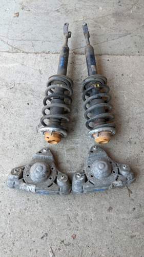

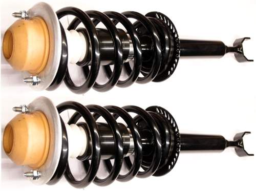

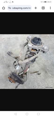

@HmGer schrieb am 3. Mai 2024 um 20:34:33 Uhr:
Oben ist das Domlager mit dem dämpfer verschraubt und hält das "Dreieck" fest.
Schraubt man nur die Mutter in der mitte ab, sollte ein federspanner benutzt werden.
Nicht zwangsweise.
Es gibt auch die Ausführung wo das Domlager eben nicht damit verschraubt ist
Da kann man durch 2 Staubkappen den Dämfer oben abschrauben ohne das man die A-Loch Schraube lösen muss oder das Dreieck abschrauben muss.
Siehe Bild.
Federbein
S-l1600
