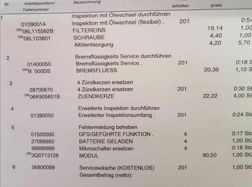

Habe leider keine TIP Nummer. Bei Inspektion wurde der Fehler besprochen, war auch bekannt. Es wurden noch Messungen vorgenommen Ergebnis Modul an der Schaltung wurde ausgetauscht. Da ich Garantie Verlängerung hatte keine Kosten für mich. Die kosten beliefen sich auf 398,00 EUR, wurde mir von der VW Garantie mitgeteilt. MfG Klajo

@threedee schrieb am 31. Juli 2020 um 10:42:33 Uhr:
@Schattenwolf83
Könntest du hier bitte die TPI-Nummer posten ? Ich habe das selbe Fahrzeug wie Du und den gleichen Fehler.
Danke
Hoffe das Bild hilft weiter.
LG
Rechnung
