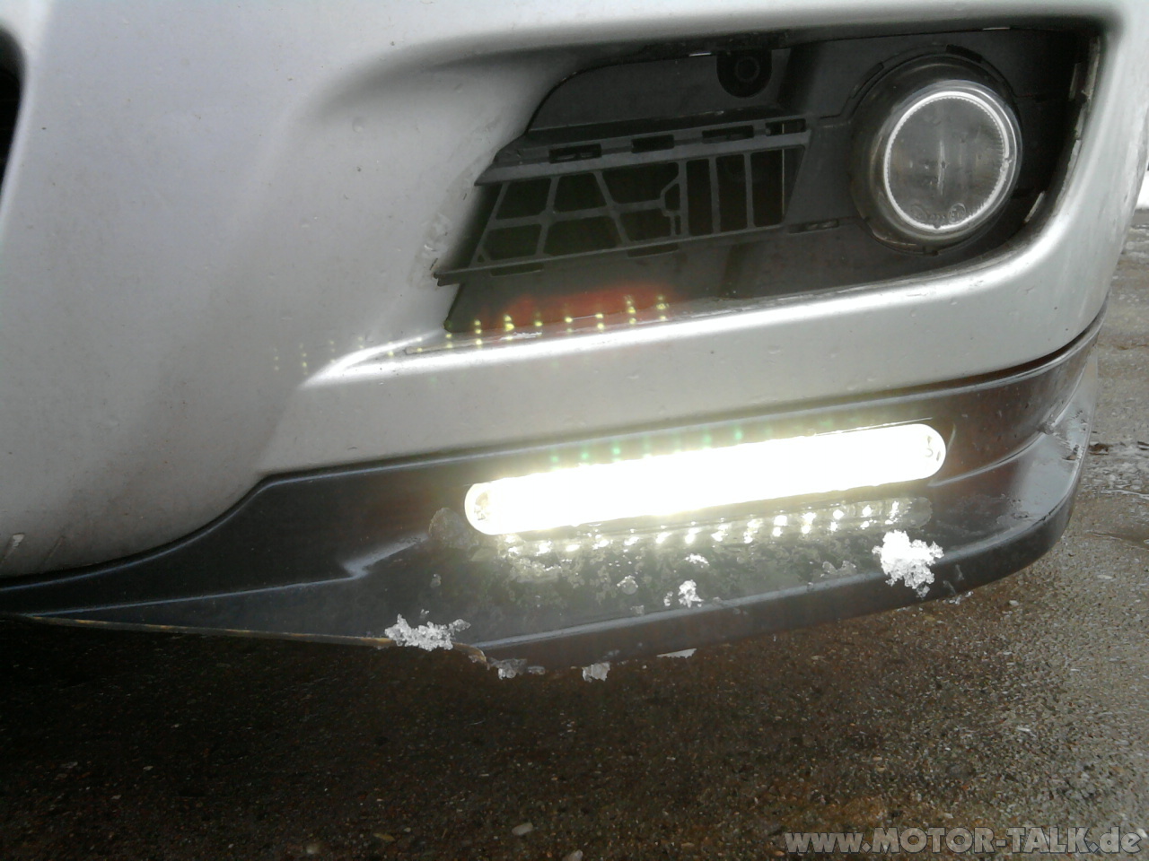

Hi Leuds,
so ich habe jetzt seid Dienstag mein TFL´s verbaut. Sieht geil aus. Fotos folgen.
Torsten
Moin Leudz,
wie versprochen hier die Bilder vom TFL anbau.
Sagt mal wie hoch müssen sie vom Boden aus sein, wenn sie gedimmt an sind?
@osvv @Brausebruno
Wie hoch sind eure vom Boden?
Torsten
Hallo Torsten,
.......na haste gut gemacht !!
Meine TFL sind genau eine Strebe höher als Deine.
ich glaube 25cm waren als Mindesthöhe genannt.
Die TFL müssen mindestens 250mm über dem Boden sein, sollen sie gedimmt als Positionlicht benutzt werden so müssen es 350mm sein.
Schöne Arbeit, sieht schick aus.
