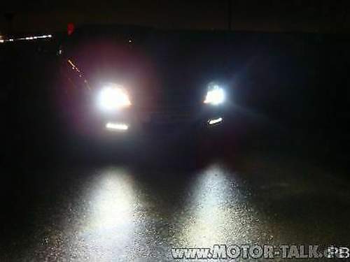

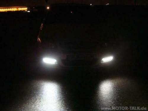

Meines leuchtet abends bzw. bei eingeschaltetem Ablendlicht mit 50 %, siehe Bilder
Bild-1
Bild-2
am 24. August 2010 um 15:10
ja das mit den 50% hab ich auch und das draf auch sein sofern die tfl die Zulassung dafür haben
