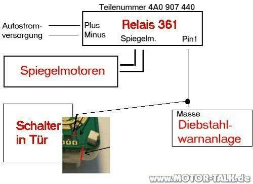

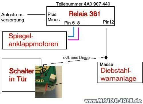

Damit man nichts falsch macht, habe ich aus den Infos versucht eine Skizze zu erstellen.
Ist diese korrekt ? Falls nicht, könntest Du meine fehler korrigieren und ggf. noch die Punkte genauer einzeichnen ? Das wäre super.
Auf die LED habe ich verzichtet, da ich eine DWA schon eingebaut habe.
Vielen Dank erstmal.
Plan

habs jetzt erst geschafft zu antworten! Ja, hast Du richtig zusammengefasst. Gar nicht so schwer, wa!? 🙂 Lediglich die Angabe Pin 1 am Relais 361 ist falsch. Dort wo das Massesignal zum Anklappen anliegen muss, ist der Pin 12 am Relaisträger für das Relais 361.
Vielleicht solltest Du aus der Bezeichnung Spiegelmotoren in Deiner Skizze lieber Anklappmotoren machen, da ja auch Motoren für die Spiegelverstellung drin sind. 😉
Auch die Diode könnte noch nötig sein, damit das Masse-Signal vom Spiegelschalter nicht die Alarmanlage schärft (wie an meinem S4). Kommt aber auf die Alarmanlage an. Die GSM-Alarmanlage hier in dem A3 Sportback wo ich das verbaut habe, stört das nicht. Hier war also keine Diode notwendig!
Hast Du eigentlich die Original-Audi DWA drin? Falls ja, wäre es natürlich interessant, wo Du das Signal abgenommen hast (also die Masse, wenn die Anlage SAFE ist).

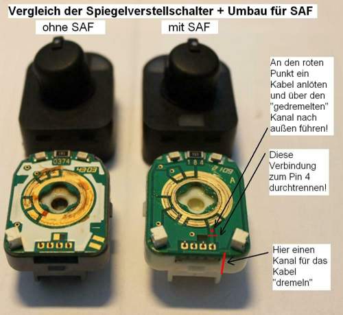

1 x 8E0959565A = Spiegelverstellschalter mit Anklappfunktion (muss umgebaut werden)

Hi Dfrene,
super, anbei die überarbeitete Zeichnung.
Dazu folgende Fragen:
- Um dauerhaft den Schalter in der Tür für das Anklappen aktiviert zu haben; muss an der Zuführung zu diesem Schalter noch etwas verändert werden? Noch eine Stromzuführung der wird dort nur zum Relais 361 "geholt" ?
- Habe ich das korrekt verstanden, dass die herkömmliche Ansteuerung der Spiegel an nicht mehr angeschlossen wird, sondern lediglich über Das Relais 361?

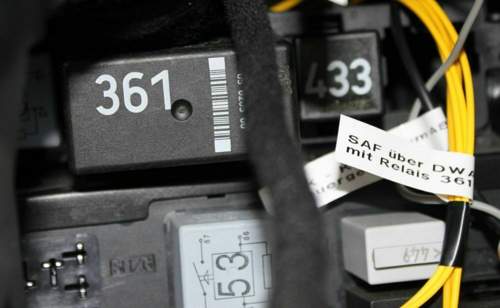

- ich schätze das Relais 361 findet unterhalb des Lenkrades am besten Platz?Daher Dein Foto! Ist dort das herkömmliche Relais für die Anklappfunktion (also Ader blau und pink) dort auch in der Nähe ankommend, oder muss ein komplettes neues Kabel zusammen mit der einen Ader zum Schalter in der Tür gezogen werden ?

Hi sky,
na dann wollen wir mal... 🙂
Nein, um das dauerhafte Anklappen zu "aktivieren" muss nichts geändert werden. Der Schalter steht (wenn die Türverkleidung "normal" am Türsteuergerät angeschlossen ist) sozusagen dauerhaft unter Masse. Allerdings muss ja - wie in der Zeichnung beschrieben - der Schalter umgebaut und von dort ein Kabel zu Pin 12 des Relais 361 geführt werden. Dieses Kabel liefert dann die Masse, solange die Spiegel angeklappt sein sollen.
Ja, richtig. Allerdings wird ja bei der herkömmlichen Ansteuerung auch nichts "mehr" angeschlossen, sondern es sind einfach ein paar mehr Kabel im Kabelbaum von den Spiegeln enthalten und die entsprechenden Pins der Türsteuergeräte MIT Anklappfunktion sind belegt. Und diese Türsteuergeräte MIT Anklappfunktion braucht man bei dieser Lösung hier ja nicht!

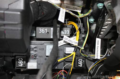

Die herkömmliche Ansteuerung machen ja die Türsteuergeräte in der Fahrer- und Beifahrertür und kein Relais unterhalb des Lenkrades. Daher ist unter dem Lenkrad auch kein Relais und auch kein ankommendes Kabel von den Spiegeln zu finden. Es müssen also von der Fahrerseite drei Kabel, nämlich vom umgebauten Spiegelschalter sowie das pinke und das blaue von den Spiegelanklappmotoren durch die Tür unters Lenkrad und von der Beifahrerseite ebenfalls das pinke und das blaue vom Spiegelanklappmotor durch die Tür zum Relaisträger unter dem Lenkrad gezogen werden! 😉 Ein bissle ist schon zu tun! 😁
Und das Relais 361 kommt dann in den in der Teileliste oben genannten Doppelrelaisträger und wird in den Relaisträger unterm Lenkrad eingeclipst. Bei mir war da genau noch eine Doppelstelle frei, hat also wunderbar reingepasst! :-) Ich hab da noch ein Bild reingehängt, dann wird klarer, wo das Relais sitzt. 🙂

Relais 361 im Relaisträger
