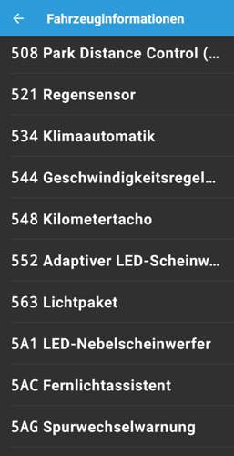

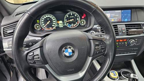

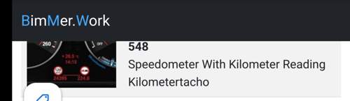

Hallo zusammen. sorry das ich michb erst so spät einklinke. soeben hab ich mir einen F25 35i xdrive gerbaucht gekauft. leider kein panorama oder hud drin, damür aber alles andere. somit auch eine SLI speed limit info mit spurüberwachung und sogar radar für den abstand. gemäss VIN (siehe bimmerwork....) sollte er ja auch die SLI on board haben. ich kann sie aber birgends aktivieren oder finden/einstellen. Also der klassische fall....SLI vorhanden ab werk, aber nicht sichtbar. über bimmercode steht es auch gemäss steuerteil mit " 548 Kilometertacho " drin. aber ich bekomme es nicht zu sehen. Info zu SW ist Europe BMW Group 101133.3.113 Road Map Europe Next 2014-2 NBT_H14202A "

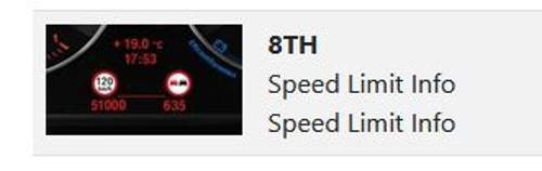

548 ist kein SLI, 8TH ist SLI
Und was ist dann das hier, was mir bimmercode zu meiner Ausstattung zeigt???
Ich hab alles beschrieben..bitte lies es dir nochmals durch und antworte nochmals etwas qualifizierter. Ich hab nicht aus Blödsinn eine Kamera in der Frontscheibe verbaut.
1000106536
SLI
Das der Tacho in km/h ist und nicht in Meilen.

@ mischi-zugelaufen..... bitte nochmal nachdenken, was du da schreibst. wenn die kamera für den lichtassi wäre, warum hatten dann die VFL schon so einen assi OHNE diese Kamera? könnte die vielleicht für die Verkehrsschilder sein und die Spur?
Und wenn du dir bild 2 von meinem vorigen beitrag nochmal richtig anschaust, siehst auch, dass es dort um die eingeblendeten Schilder geht und nicht um km/h oder milen

PS: Im Anhang die SA für die Schildererkennung, wurde ja oben bereits erwähnt.
8TH
